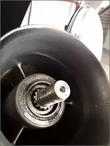

habe mir einen Edelstahlpropeller von Michigan Weels "Rapture" zugelegt.
Vorher hatte ich den Standard Blackmax 14,25x21 mit FloTorq 2 verbaut.
Der Edelstahl hat eine feste Nabe.
Das ganze wird an einem Alphe One gen.2 montiert.
Benötige die Befestigungskrone (Druckplatte), die noch 5-6mm Verzahnung hat, da die Antriebswelle etwas vor steht...siehe Bild und das Sicherungsblech. Hintere Druckplatte kann bleiden...sind eh alle gleich.
Kann mir einer die Artikelnummern für die vordere Druckplatte und Sicherungsblech nennen ?
Vielen Dank.
Eventuell hat jemand sowas noch irgendwo rumliegen !?

Der Michigan ist ein OMC Prop .Mit dem Flo Torq 2 passt er zwar auf die Mercruiser Narbe aber vorn nicht .Du brauchst ne dickere Druckplatte hinten auf der Propwelle ,dann ist die Verzahnung vorn weg .Dann ne dünne Scheibe vorn und eine selbstsichernde Mutter .Bestellnummern gibt es für das Mischmasch nicht .Mußt jemand suchen (So wie ich ) der verschiedene Scheiben ,Schrauben ,Verzahnte Scheiben da hat und was passendes zusammenstellen .Oder ein Mercruiser Prop besorgen .
Hab mal 3 verschieden Druckplatten rausgesucht .Da siehst du die unterschiedliche Dicke der Druckplatte .Konus ist bei allen gleich .

Hallo Andy,
erst mal Danke für Deinen Beitrag. Dies stimmt allerdings nicht ganz was Du schreibst.
Habe auf Youtube schon ein Montagevideo gesehen, wo das ganz genau so aussieht wie bei mir. Über die vorstehende Verzahnung kommt diese Druckplatte, die so aussieht wie eine Krone...für die Sicherungsscheibe, wo man die Laschen in die Aussparungen reinbiegt. Also muss es ja sowas geben. Habe es auch schon gegoogelt und "optisch" was passendes gesehen. Nur steht da niergendwo, dass es für den Alphe One passend ist. Da steht bei einem Kit (für 35€) für 70 PS und größer. Ich kann mir aber nicht vorstellen, dass ein 70 PS-Antrieb die gleich dicke Antriebswelle hat wie der Alpha.
Ich möchte nichts falsches bestellen und dachte, dass es hier sicherlich Leute gibt, die die Komponenten kennen und Ratschläge geben können.

Versuch es mal hier mit 12-31211Q03
Hallo Jörg,
vielen Dank für den Tipp...der war goldrichtig.
Druckplatte und Sicherungsscheibe sind bestellt.
Perfekt.
