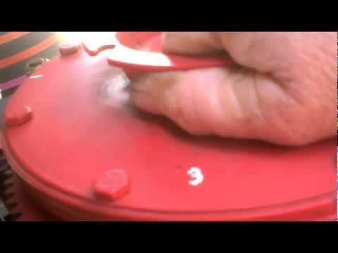

denn mit der Zündpistole kannst Du dann auch gleich den Trigger prüfen, wie hier bei youtube schön beschrieben:
https://www.youtube.com/watch?v=D-hBeGdE6oE
Ist zwar ein Vierzylinder, aber das Prinzip ist das gleiche. Wenn beim Drehen des Motors die Zahlen nicht richtig angeblitzt werden, dann ist der Trigger das Problem.
Wenn es gar nicht funkt, dann kommen auch Stator und Switchbox als Fehler in Betracht, wie schon ganz oben geschrieben.
Auf youtube findest Du aber auch noch andere Videos zur Fehlersuche z.B. zum Stator. Nur Mut, so kompliziert sind diese Motoren nicht.
