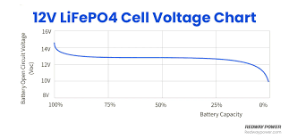

Batterie kam heute. Was für ein Monster!
Sie lädt wohl gerade noch. Was mich aber nun verunsichert… beim Überfliegen der Beschreibung/Anleitung las ich irgendwas von „shut off voltage“ oder so. Da standen dann 10 Volt oder so..
Ich bin ja nun trotz der ganzen Tipps hier noch Laie. Wenn sich jetzt die Batterie bei 10 Volt abschaltet, dann habe ich doch bis dahin kaum die gesamten 200 Ah rausgezogen haben. Ich hatte jetzt angenommen, die Batterie im Gegensatz zum Bleiakku komplett leerfahren zu können. Also theoretisch bis auf 0 Volt.
Verstehe ich da etwas falsch….
Ich will mir da schon sicher sein, bevor ich mit dem Boot die Atlantiküberquerung wage.

Wie kommst du darauf? Wenn die Spannung entsprechend der Kapazität sinken würde, könntest du ab 60% gar nicht mehr fahren, da der Motor eben 12V und nicht 6V braucht.
Die Bleibt bei knapp 13V und erst bei nahe 0% geht sie schnell runter. Auf 0% Leerfahren mag aber keine Batterie, versuch über 20% zu bleiben das verlängert ihr leben enorm. Sieh die 20% als Reserve an.
