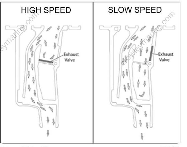

die lustige klapppe die den auspufweg verkürzt is fest. nennt sich exhauste valve gibts nur bei den V4 motoren und braucht wartung.
siehe z.b. https://www.etecownersgroup.com/post...losed-12362302
anbei ein bild dazu:

Wo exakt der is weiß ich nicht aber man muss dafür das untere cover abnehmen. würde ich im wasser nicht empfehlen.
da steht was dazu:
https://www.crowleymarine.com/d/tech...ousing-5007213
in dem etecownersclub forum steht auch sehr viel dazu

jo anfangs war da keiner das stimmt. wurde, wie gesagt, erst 2011 serienmäßig eingebaut. Aber auch das hab ich nur gelesen im ownersclub...bei mir funzt das daher hab ich das ding nicht zerlegt.
Ob es wirklich an dem Flapper liegt merkt man beim fahren. bei 4k upm schaltet der um und es fühlt sich an als würde ein turbo drücken. Er läuft dann freier, lauter und drückt nochmal extra. Wenn das fehlt is das ding fest.
