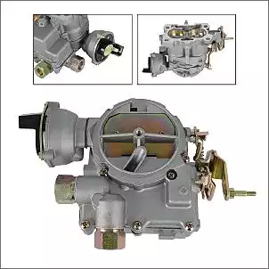

Hallo allerseits,
bei meinem Boot wurde Sammler und Knie gewechselt, und dabei auch der Vergaser wieder eingestellt.
Leider ist das Standgas im warmen Zustand zu niedrig, und geht so eher Richtung 500.
Kann mir jemand, evtl. durch ein Bild zeigen, wo die Standgasschraube ist?
Vielen Dank im Voraus
Volker

Die Federbelastete Schraube seitlich rechts unten ist die Drosselklappen Anschlagschraube

Wenn ich dich richtig verstehe, ist das die Schraube rechts in dem kleinen rechten Bild?
Ich meine, bei mir ist das Schlitz, mit Sechskant?
Ich werde dann morgen mal mein Glück probieren.
Vielen Dank
Volker

Hallo Volker,
in diesem Bild sieht man es besser...

Die Schraube habe ich auf jeden Fall gefunden, vielen Dank für die Fotos. Morgen nehme ich den kleinen Schlüssel mit an Bord, mein Schraubenzieher an Bord ist zu dick und zu lang......
Wenn ich dem anderen Threads hier im Forum vertraue, ist Schraube rausdrehen = Erhöhung.
Vielleicht schreibt jemand was in dem Thread im Trockendock? Das Foto von Werner könnte man dafür vielleicht verwenden, wenn er es zur Verfügung stellt.
Wenn Morgen Borafrei ist, werde ich auch noch ein Foto machen können.
Vielen Dank
Volker

Hallo Volker,
die Leerlaufschraube wird (für höhere Drehzahl) rein gedreht.
die Gemischschraube wird ganz rein gedreht, und dann eineinhalb Umdrehungen raus ( Grundeinstellung)
und dann nach Gefühl eingestellt...
Werner
