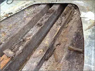

So die Bodenplatten sind raus und somit auch klar wo der Muff her kam.
Die nächsten Tage kommt der Mist raus. Heute werde ich noch den Tank ausbauen

was ich an der Sache immernoch nicht verstehe:
Du hast den "Muff" ja selbst rauskratzen müssen. Wieso dann gleich wieder neu einbauen- oder willst du schonmal für die nächste Restauration vorsorgen ?
Spaß beiseite; hier mal ein Bild wo man die beschriebene "Laminat-Hohlprofil-Konstruktion" halbwegs erkennen kann:
Hits:	356
Größe:	71,7 KB
Die rottigen Holzreste stammen vom Innenboden, der leider aus Sperrholz gebaut war; die drei "Balken" (außen Laminat, innen hohl) sehen zwar hässlich aus, sind aber noch völlig intakt.
Sieht doch von der Anordnung her fast aus wie die originale Konstruktion, die bei dir drin war, nur mit Rechteckrohr statt T-Profil, und "mit ohne" Holz.
Make it idiot-proof, and they'll make a better idiot.

Aus wievielen Lagen müßte denn so ein Profil mit "ohne Holz" aufgebaut werden ?
Ich war der Meihnung wenn ich das aus/mit Marineplatten mache wird das gut ?
Der Rumpf hatte auf der Steuerbordseite mal einen Schaden (in den 90ern)wo einiges an Wasser reingekommen ist. Dieser wurde von einer Werft am Gardasee behoben. bei der Gelegenheit wurde der alte GFK Boden ausgesägt und eine 20 mm Sperrholzplatte aufgesetzt, ein Spant wurde bei der Aktion links und rechts verstärkt und mit vier Schlossschrauben verbunden.
Nun gut das Boot ist BJ72, wenn meine neue Konstruktion aus so lange hält wäre ich ja schon zufrieden.
Ich geb dir RECHT, nochmal möchte ich das nicht nochmal machen.
Meine Planung ist: die beiden außeren Spanten ergeben gleichzeitig die die Sitzbankseitenfläche, somit wären das schonmal einsehbar. Der restliche Boden soll ebenfalls zum öffnen sein. Bilgenfarbe war bisher auch nicht zufinden..bisher !
Naja, ein Bisschen braucht es da schon; ich würde mit Triax und nicht unter 750g anfangen, davon vllt 3-4 Lagen (aus dem Bauch raus ). Im Gurt (also obendrauf) darf ruhig auch noch etwas UD dazukommen.
Kommt letztlich aber ganz drauf an, in welchem Abstand, wie hoch, ob und wie der Boden noch in die Konstruktion mit eingebunden wird... daher sind solche "Bauch-Dimensionierungsvorschläge" ohne nachzurechnen immer etwas vage
Mit den Marineplatten ist so eine Sache; der Unterschied zu normalen Platten ist (abgesehen vom Preis) nur strengere Richtlinien bezüglich Fehlerfreiheit (also Astlöcher etc), ansonsten ist das auch "nur" Holz.
Wenn alles so aufgebaut wird, dass man später noch leicht rankommt, kann das auch funktionieren...
