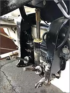

Ich brauche eure Hilfe.. Wo fange ich am Besten an?? Hab momentan keinen Plan wo ich ansetzen soll um das Ding auszubauen..
Hits:	168
Größe:	82,9 KB
Kann mir jemand helfen? Danke!!!
LG Felix

Hydraulikleitung, Obere und Untere Befestigung lösen.
Dann müsstest du das ding in der Hand haben.
Gruß Jogie,

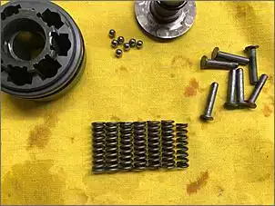

Also ich habe jetzt den Power Trim Zylinder zerlegt und da ist mir gleich mal aufgefallen, dass in diesem Kugel Ventil im Zylinder eine der 7 Federn kürzer und dünner ist.
Meine Frage: Ist das normal oder hat der Vorbesitzer hier irgendwas falsch verbaut?
Grundsätzlich hat das mit der einen kurzen Feder ja lange funktioniert, ich würde nur gerne wissen ob hier jemand weiß ob das in dem alten Motor wirklich original so verbaut ist..
DANKE
