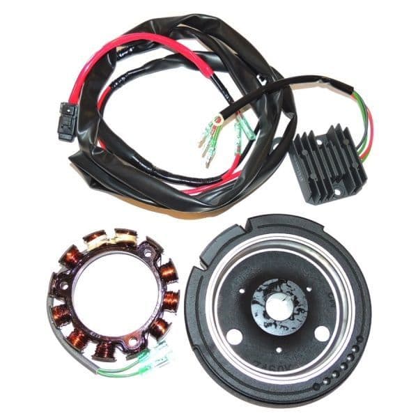

Guten Abend!
Ich besitze einen Yamaha F6CMHL von 2015, den Einzylinder mit 139ccm, Modell 6EE. Bei der Teilesuche ist mir ein Gleichrichter vorgeschlagen worden, weshalb ich irgendwie den Gedanken hatte, ob es den Motor auch mit Ladespule gab, was ich am Jollenkreuzer irgendwie praktisch finden würde.
Könnt ihr mir dazu mehr sagen, ob es überhaupt möglich wäre?
Und wenn ja, welche (Serien-) Teile man dafür bräuchte?
Vielen Dank schon mal!
Grüße, Johanna

für dieses Modell gibt es einen kompletten Nachrüstsatz, bestehend aus Schwungrad, Regler, Spule & Verkabelung.
YAMAHA Ersatzteilnummer 6BX-W8130-A0

Vielen Dank, das hilft weiter!
Grüße, Johanna
