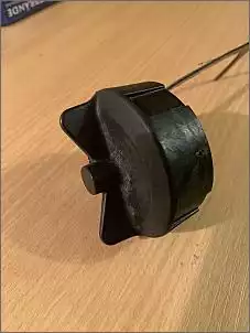

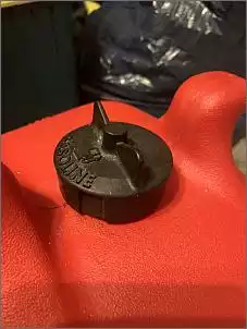

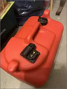

Ich stehe gerade etwas auf dem Schlauch...
Ich habe hier einen 23 Liter Kunststofftank für einen 15 PS Aussenborder.
Normalerweise hat man ja auf dem Tankdeckel ( Schraubverschluss ) eine Entlüftungsschraube.
Hat er aber nicht
Gibt es noch eine andere Art der Belüftung ?
Oder ist das ein reiner Transportdeckel ?
Oder bin ich gerade zu blöde ?

Moin Jörg ,
leicht losedrehen,damit es über Gewinde belüftet.

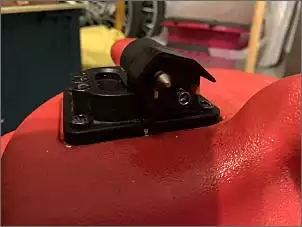

Bei meinem ersten Boot war die end-belüftung am Benzinanschlusstecker vom Tank.
Beim anstecken der Benzinleitung am Tank war die Entlüftung dann offen.
Hat im Sommer immer kräftig gezicht beim anstecken der Leitung am Tank.

Wäre mir zu riskant.
Wenn der sich dann beim Fahren ganz aufdreht.....................
dann schwappt einiges aus dem großen Loch.
Gruß Jogie,

Der Tank sollte eine Belüftung haben. Habe selber diese Art Tank in Verwendung gehabt. Es funktioniert auf jedenfall. Ich meine das der Tankdeckel selbst entlüftent ist. Deckel aufdrehen, Tank leicht eindrücken, Deckel zuschrauben. Und schauen ob der Unterdruck entweicht.

Der Tankdeckel hat oben in der Mitte zwischen den beiden Flanschen einen Knopf, kann der evtl. zur Belüftung aufgedreht werden?
Waere wohl moeglich aber vielleicht dem Rotstift zum Opfer gefallen?

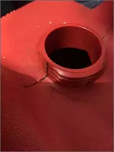

Ne, alleine dieses an zwei Seiten abgeflachtes Gewinde spricht schon dafür, dass über den leicht geöffneten Tankdeckel entlüftet wird. Gerade soweit aufdrehen, dass der Deckel innen nicht mehr aufliegt, da reicht eine viertel Umdrehung

schau Dir mal den Anschluss für den Benzinstecker an. Dort müsste neben dem "Klinkenstecker" (für die Befestigung) und dem Stift mit der "Nadel" drinne (für die Kraftstoffentnahme) ein zusätzlicher Nippel sein der beim Anstecken der Benzinleitung hineingedrückt wird. Das ist die Entlüftung.
Geht nicht.
Leicht aufdrehen Tank wird entlüftet.
Deckel zu. Dann dicht.
Good luck
James
Nö. Sieht so aus. Ist aber dicht.
Stimmt. Das Aussengewinde ist abgeflacht.
Wenn ich den Tankdeckel etwas aufdrehe zieht der Tank Luft.
Macht aber doch irgendwie keinen Sinn
Gruß, Jörg
-the mechanic-
Da sind zwei gelbe Stifte die beim Anschluss des Benzinschlauches eingedrückt werden.
Aber dann passiert nichts.
Der Anschluss ( Inklusive Tankanzeige ist dicht )
Anhang 978142
Die gelben Stifte aktivieren die End/Belüftung.
Das merkst Du erst einmal nicht, teste es mit laufendem Motor.
