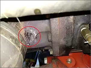

Ich habe eine Frage zum Abgasknie des AQ170/B.
Nachdem ich das Knie wegen eines kleine Loches ausgebaut habe um es ggf zu schweissen...
Hits:	34
Größe:	78,9 KB

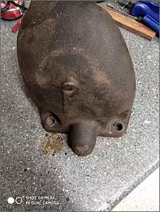

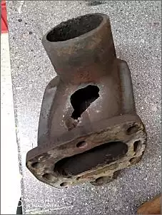

War das Ergebnis nach dem entfernen des Rostes so...
Hits:	27
Größe:	97,0 KB
Hits:	18
Größe:	101,0 KB
Hits:	20
Größe:	104,9 KB
Ich denke wohl das sich das mit dem Schweissen erübrigt hat.
Ich werde wohl ein neues Knie kaufen müssen.
