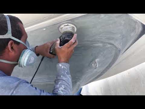

Mit Mühe,Geschick und guter Ausdauer kann man schon eine super Gelcoatfläche herstellen.Ist halt schon eine Hausnummer.
https://www.youtube.com/watch?v=mRq16KEUBhg
Oder,sofern man nicht die richtige Farbe bekommen kann, lässt man sich die richtige Farbe anmischen und kann das Gelcoat mit einer Spritzpistole auftragen oder auch bei kleineren Flächen kann man zur Not z.B. mit diesem Gerät.
PREVAL SPRAYER befüllbare Spraydose
aufbringen.
Was halt immer anfällt ist das Schleifen.
Rudi

Was für eine Polierscheibe wird in diesem Video verwendet ?
Finde das Teil ziemlich groß und sehr flexibel.
Gruß Uwe

Diese Art Scheibe ist wohl in den USA mehr in Gebrauch wie hierzulande,es ist wahrscheinlich eine Lammfell oder Lammwolle Scheibe.Die grüßte Polierscheibe habe ich persönlich nur in 180mm gesehen.Bestimmt gibt es eine andere und auch flexible Größe in den Fachzentren für Lacke,Autoaufbereitung etc.
Am Ende muss es eine Polierscheibe für die Feinpolitur sein.
Rudi

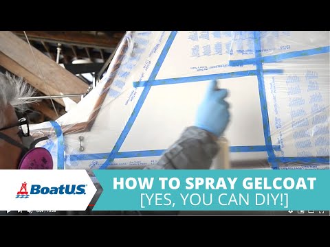

Die einfachste Möglichkeit mit Gelcoat zu sprayen ist einen Preval Sprayer zu verwenden:
https://www.amazon.de/dp/B01HDEF90Q/...ing=UTF8&psc=1 (PaidLink)
Hier wir der Prozess sehr schön beschrieben:
https://www.youtube.com/watch?v=HU4c...index=6&t=470s
Grüße,
Don

Bei der riesen Polierscheibe handelt es sich um eine Filzscheibe.
Leider erkennt man in dem Video nicht ob mit oder ohne eingearbeitetes Roßhaar.
Funktioniert nur bei Rotationsmaschinen und bekommt man bis 500mm Durchmesser.
