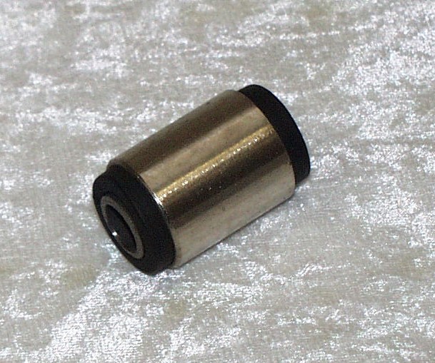

Gummiplatten zwischen Spiegel und Motor oder den Unterleigscheiben kann natürlich nix bringen.
Wenn, dann könnten ich mir eine klassische Entkoppung wie beim PKW oder Motorrad vorstellen, hier macht man das doch auch.
Z.B. mit Conti Schwingmetallen die in den Spiegel eingelassen werden. Ob das bei Außenbordern geht und Sinn macht kann ich so spontan nicht beurteilen. Evtl. gibt es hierfür schon Versuche. Sinnvoll wäre es.
http://www.contitech.de/pages/produk...metall_de.html
Oder so etwas in der Art.
Quelle: http://www.omega-oldtimer.de/shop/bm...550-8701-g.jpg
Schönen Gruß
Michi
Schönen Gruß
Michi
Der eigentliche Motorteil eines Außenborders ist doch schon mit derartigen Teilen an seinem Rahmen befestigt!
Der Lärm kann m.E. nur von einer Reflektion an der Motorwanne herrühren. Dagen hilft eine Abdeckhaube ggf. in Verbindung mit Schaumstoffmatten, wie sie in Motorräumen von Innenbordern verwendet werden.

Super, danke für Eure Ideen und Vorschläge! Ich denke ich werde im Winterlager Folgendes probieren:
1. Heckschutzplatte (siehe Bild), weil es mir plausibel erscheint, dass ein bisschen Elastizität zwischen Motor und Spiegel die Körperschallübertragung reduziert.
2. Conti Schwingmetalle (siehe oben), weil die Vermeidung einer Schallbrücke über die Schrauben an den Bootskörper das 1. hoffentlich unterstützt.
3. Eine Antidröhnmatte an der Spiegelinnenwand, damit der Spiegel nicht zur Lautsprechermembran wird. Wobei ich hier noch über die notwendigen Qualitäten unsicher bin.

Zusätzlich wurde bei mir noch die Rückwand des Bootsspiegels mit Schwerfolie gedämmt, da dort auch eine grosse Backskiste als schöner Ressonanzkörper wirkt. Effekt eher nicht hörbar. Ich vermute, wenn dann müsste man die ganze Backskiste erst mit Schwerfolie auskleiden und dann noch mit Schaummatten. Besser wäre, den Motor noch mehr vom Bootsspiegel zu entkoppeln. Daher:
Schwingmetalle?

Bei 2,5PS kannst du das ruhig versuchen, bei größeren AB würde sich die
weiche Aufhängung am Spiegel sehr negativ bemerkbar machen, da sind
manchmal schon die inneren Motorlager zu weich und werden gerne von
Cracks gegen feste Lager ausgetauscht...
Naja,Cracks ist der falsche Ausdruck...ich erinner mich gut,wie mein alter Ab am Spiegel gewackelt hat.Damals null Gedanken darüber gemacht,heute sehe ich das auch anders.
