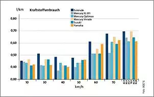

Zitat von ulf_l Beitrag anzeigen
Durch die Schichtladung kann das Gemisch gerade im Teillast-Bereich sehr stark abgemagert werden, was dann eben auch mal zu besseren Verbrauchswerten beim 2-Takter führen kann. Insgesammt geben die sich nicht viel .
Gruß Ulf
Hm das sieht dieser Test aber anders
Hits:	27
Größe:	35,6 KB
https://www.boote-magazin.de/boote-und-motoren/motoren/aussenbordmotoren-150-ps-im-test-die-neue-mitte/
Da hat dein mager E-Tec ja überragend abgeschnitten.
Mercury hat das darin Ansatzweise mit dem Optimax geschaft. Aber hier kommt der Haupt Unterschied das die es wohl schaffen in der Vollast bei max. Drehzahl magerer zu fahren.
Ich will aber nicht wissen was die an Stickoxiden raushauen.
Wie du schon schreibst hat ein 2 -Takter einen schlechteren Füllungsgrad. Her kommt die Physik schon wieder zurück! Mit einem schlechteren Füllungsgrad / Ladungswechselverlust wird der Wirkungsgrad des Motors schlechter. Mir ist daher fraglich wie damit ein Verbrauchsvorteil entstehen kann
Markus
