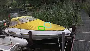

Da sprichst du wahre Worte gelassen aus, Gerd.
Ich hänge mal ein Bild dran, damit Interessierte sehen, wie ich es gelöst habe - wobei es bislang noch nicht DIE Lösung ist.
Das Bild zeigt, dass die Verbindung der Persenning am oberen Ende der Frontscheibe ein Teil des Problems löst. Damit ist der tiefste Punkt schon mal verschoben.
Hits:	73
Größe:	79,5 KB
Der hellblaue Kreis zeigt den Punkt der Stütze, der grüne den Ort, wo sich der Wassersack bildet, auf der Backbordseite ist es ähnlich.
Vielleicht hat der TE oder jemand anders noch eine zündende Idee.

Servus Torsten, Deine Persenning ist ja ein Traum im Vergleich. Fast schon wie eine einteilige.
Die Stütze etwas höher ausfahren bringt keine Besserung?

Hallo Gerd,
höher ausfahren der Stütze hat seine Grenzen, denn die Persenning muss ja an den Seiten mittels Tenax-Knöpfen verschlossen werden. Ist die Stütze zu hoch, reicht die Breite der Persenning nicht mehr. Das ist alles irgendwie ein Kompromiss. Mein Bootssattler hat sich schon richtig Gedanken gemacht und gemessen, aber ob wirklich alles so passt, sieht man eben erst, wenn es fertig ist. Dazu kommt, das sich die Persenning wetterabhängig ausdehnt oder zusammenzieht. Sind nur Millimeter, aber die sind es eben auch.
Wie du siehst, kann ich liegeplatzbedingt nur vom Bug aus öffnen und schließen. Ist immer ein ziemlicher Akt... Naja, vielleicht kommt irgendwer mal noch auf die Idee, die allen Bowrider-Fahrer das Leben leichter macht.
Gruß Torsten
PS: Den Namen meines Sattlers kann ich dir gern nennen, ist aber im Großraum Berlin.

Nimm doch einen Federstahlbügel.
Dieser wird seitlich in zwei Laschen gesteckt.
Wenn er etwas länger als das Boot an der Stelle breit ist, hast du einen Bogen nach oben.
Hatte ich damals an meiner Fiberline G11. War ideal.

Rückwärts einparken ginge nicht ?
dann könnte man den Bug vernünftig zumachen

Hallo Manni,
so eine ähnliche Idee hatte ich auch schon, ich hätte allerdings GFK verwendet, eine zweigeteilte GFK-Schiene verläuft bereits von der Frontscheibe bis zur Stütze (da liegt der Druckknopf für die Stütze) und dann weiter zum Bug. Ich muss es ja klappen können, wenn ich rein und raus will.
Und zu allem Überfluss: Die Persenning mit der Konstruktion muss auch noch im Boot transportabel sein, wenn ich das Boot vom Sommerliegeplatz zum Urlaubslegeplatz überführe... Ich suche also vermutlich die eierlegende Wollmilchsau.
Hast du vielleicht auch ein Bild von deiner Konstruktion?
Gruß Torsten
PS: Danke an alle, die hier mittüfteln. Es scheint ja mehrere Bootsfreunde aus der Bowrider-Gilde zu interessieren. Insofern eine Frage an die Mods: Kann man irgendwo dafür einen eigenen Faden einrichten, um die gesammelten Erkenntnisse hier zu bündeln, ohne diesen Thread damit zu überfluten? Wir haben uns ja sehr weit vom eigentlichen Anliegen des TE entfernt.

Danke Ralf,
leider nein, weil zu flach für den Langschafter Suzi. Und wenn ich den hochtrimme, was ich ohnehin muss, komme ich nicht mehr vom Steg aufs Boot bzw. zurück.
Und außerdem: Das Cabrioverdeck überlappt die Bugpersenning damit das Wasser ablaufen kann (s. Bild). Die gesamte Konstruktion ist darauf angelegt, die Persennige liegeplatzbedingt von hinten nach vorn zu schließen, bestenfalls noch seitlich. Aber auch das löst das Problem nicht wirklich.
Trotzdem vielen herzlichen Dank fürs Mitdenken.
