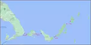

Hallo Zusammen
Die ankernden Boote in den traumhaften griechischen Buchten haben mich angefixt. Jetzt geht mir die Idee, die nördlichen Sporaden mit einem kleinen Kajütboot zu erkunden, nicht mehr aus dem Kopf.
Ohne Bootsführerschein kommt dafür jedoch nur ein 15PS Motor infrage. Zwischen den Inseln sind maximal 10 km zu überwinden. Wir haben den Luxus, dafür ein bis zwei Monate Zeit zu haben. 2h Verdrängerfahrt für eine Überfahrt sind also kein Problem. Außerdem ist notfalls Zeit auf gute Bedingungen für die Überfahrten warten.
Der Platz auf einem kleinen Kajütboot mit Camperverdeck reicht uns vollkommen, wenn ich noch ein wenig bastle.
Was meint Ihr:
Ist es für einen "vorbereiteten Anfänger" möglich, in einem 4,95 -5,4m Kajütboot mit guter Sicherheitsausstattung und einem 15PS Motor gemütlich die Inseln abzufahren?
Hier die grobe Route mit Distanzen:

Gibt auch Segelboote, da sind 15 PS in der 8 Meter Klasse möglich. Damit ist das überhaupt kein Problem.
Ansonsten geht es auch mit Motorboot und 15PS. Kommt auf das Boot an.

...er spricht aber von einem ca. 5 m langen Sportboot!!
Erstens weiß ich nicht ob die 15 PS- Regel (ohne Führerschein) auch in Griechenland gilt und zweitens würd ich das Vorhaben ab mittags als ziemlich mutig sehen.
Ich kenne die Ecke dort oben nicht, aber wenns ähnlich ist wie in der Gegend von Kalamata (und dort Südwind vorherrscht) , hätte ich ein eindeutiges "Nein" für dich.

in dieser Gegend fahren genügend kleine Boote rum. Es ist ein sehr schönes Revier nur sollte man auf die Wetterberichte achten. Der vorherschende Wind NNO in den Sommermonaten und mit deiner Bootsgröße genügend sichere Buchten. Der Golf von Volos ebensfalls empfehlenswert

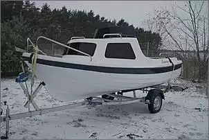

Mensch super, danke für eure schnellen Einschätzungen!
In Griechenland wären theoretisch sogar 30PS ohne Führerschein möglich.
Allerdings würde ich das Boot gerne auch in Deutschland fahren, daher die 5 Meter (6 Meter Garage..) und 15 PS.
Da wir keinen Zeitdruck haben, könnten wir jeweils auf ein Zeitfenster mit guten Bedingungen warten.
Sorge macht mir vor allem, ob eine solche 5m Nussschale hierfür tauglich ist.
Gedacht hätte ich an günstiges Einsteigerboot wie das Quercus 490, oder etwas gutes gebrauchtes in der Klasse. Ein kleines Pilotenhaus + Bimini würde ich vor dem Trip noch aufbauen (Machbarkeit Pilotenhaus soll hier kein Thema sein).

Am besten beim ersten Tageslicht losfahren.

Meiner Meinung nach, als einer der dort schon heftigste Wetter erlebt hat (zum Glück an Land), gibt es nur eines zu beachten, das Wetter. Bei schönem Wetter sehe ich überhaupt kein Problem mit dem Boot, da fahren noch ganz andere Dinger rum. Aber wehe, es schlägt um, das kann da im Hoch- und Spätsommer extrem schnell gehen. Ich würde also kürzesten Draht zu den Einheimischen halten und nur wenn die garantiert keine Bedenken haben, unbeschwert fahren.

nettes Böötchen hat einen tollen Riss damit kannste sicher die nördl. Sporaden bereisen, Wetter beobachten, Fischmans befragen und alles ist gut

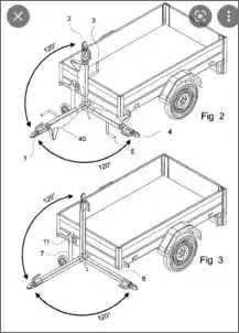

Idee: so einen Trailer

Auf eine Klapp Deichsel anpassen lassen?

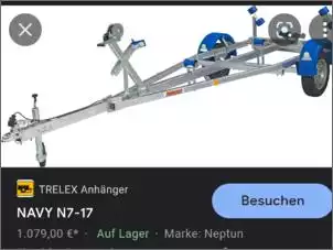

Hits:	14
Größe:	63,3 KB
Oder zum einschieben in das mittelrohr?
Dürfte doch für einen guten schlosser kein Problem sein, sofern der TÜV mitspielt.
Notfalls eine Katzenklappe ins Garagentor?

Die Deichsel auf dem Bild von dem Trailer ist bestimmt > 80 cm vor dem Windenstand. Dürfte also nicht passen. Ob der TÜV da mitspielt eine Zugdeichsel umzubauen glaube ich nicht bzw kann es mir nur schwer vorstellen. Einschiebbare habe ich persönlich noch nicht gesehen.
Aber selbst wenn die Deichsel bis zum Windenstand klappbar wäre, passt das mit Motor und 500 cm Boot immer noch nicht.
Ich kenne eure Garagen nicht, wenn freistehend und Eigentum würde ich fast Ehen hinten ein passendes Loch on die Rückwand machen und dort die Deichsel rauskommen lassen und diese mit einer Holzverblendung verbauen. Nach vorne ist blöd wie ich finde da man dann immer an der Deichsel hängen bleibt wenn man dort langgeht.

Auch eine Idee. Bekommt man den beladenen Trailer denn von Hand mit der Deichsel nach vorne geschoben?
Ich seh schon, gibt noch viel zu klären...
Alt 16.04.2022, 13:24
Perre Pescadore Perre Pescadore ist gerade online
Registriert seit: 12.04.2010
Ort: Rheinland a.d.NG
Beiträge: 3.333
Boot: Holl.Stahlbau
5.517 Danke in 2.201 Beiträgen
Wenn es ein ebener Betonboden ist, kein Problem.
