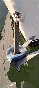

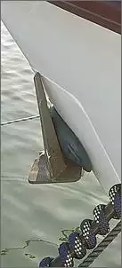

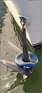

Ich bräuchte mal eure Hilfe in einem Thema, wo ich nicht so bewandert bin.
Unser Anker hat für mich zum ersten Mal seine Lage verändert.
Als dieser wieder in seine Position zurücksollte, drehte sich dieser auf die „Seite“ so, dass erst von Hand nachgeholfen werden müsste.
War nicht so schwer, weil es vom Steg aus ging.
Ich konnte feststellen, dass es wohl der Schäkel ist, der sich beim Einziehen in dem Führungsrohr verhängt.
Siehe Bilder
.Klicken Sie auf die Grafik für eine größere Ansicht

Zu dem kommt das der Schaft nicht rund oder viereckig ist, sondern ca. 3
x6 cm x ca.60 cm.
Das der "Ankerfender" Pflege bedarf, ist klar.
Womit könnte ich das Problem beheben, so das gerade eingezogen wird?

So wie ich das sehe wirst du den Anker wohl immer etwas "helfen" müssen da mit er in diese Endlage kommt, geht ja auch mit einem Bootshaken.
Der Edelstahlschäkel ist ohnehin suboptimal. Es ist kein richtiger Ankerschäkel, die haben einen Durchsteckbolzen und die Mutter wird mit einem Splint gesichert. bei diesem Ankergeschirr würde m.E. ein Ankerwirbel besser funktionieren.
Also ganz ehrlich benutze ich auch einen Edelstahlschäkel, aber mein Anker kommt über die Rolle an Deck und der Schäkelbolzen wird mit einer Musing aus Draht gesichert.
Gruß Hein

Ich habe mich damit auch lange rum geärgert. Dann habe ich mir einen vernünftigen Ankerwirbel geholt. Hat zwar um die 40 Euro gekostet aber dafür muß ich jetzt nicht mehr händisch nachhelfen. Spart nen Haufen Arbeit und Ärger.

Dieser Schäkel ist blöd. Ich habe mein Wirbel rausgeschmissen und einen Schäkel mit Senkkopf Inbusschraube montiert. Dann elektrisch angepunktet.

Schäkel in Schäkel - noch dazu dieser Schäkel - ist schlecht. Ein 0815 gerader Ankerwirbel wird helfen.

Hat die Ankerkette da wo sie ins Rohr reingeht nen "Knick"?
Wenn ja würde ein gebogener Ankerwirbel helfen den Anker beim reinziehen in Position zu drehen.

Heute noch mal alles in anderer Sichtweise beschaut.
Das Rohr, wo die Kette geführt wird, geht in einem geraden Stück zur Ankerwinde.
Daher fällt der Tipp von Marco weg.
Ein neuer Schäkel wird jetzt am Schaft vom Anker besorgt, ein geschweifter mit Bolzen und Mutter sowie Sicherungsstift. (Tipp von Hein)
Dazu wird der Ankerwirbel (Tipp Reinhard) besorgt. Es wird alles in einem einheitlichen Durchmesser vom 12 mm angeschafft und nicht, Kette 12 erster Schäkel 12 und Schäkel am schafft vom Anker 16 mm.
Eine andere Möglichkeit konnte nach einem kleinen Spaziergang durch das Winterlager nicht finden
Dazu dann auch gleich ein neuer Ringfender.
Mit besten Grüßen

Wenn bei Last die Leine steif komm, ist der Forsheda schon lange gerissen. Deshalb " Gesundheit des Forshedas"
Grüße, Reinhard
...ach ja: + warum den Wirbel nicht direkt in den Ankerschaft, und auf der anderen Seite die Kette rein? An meinem Hauptanker ist der Schäkelbolzen leider verschweißt (wenigstens völlig glatt), und ich müsste ihn zerstören oder dranlassen - habe ihn drangelassen. => 30er Maulweite könnte aber knapp werden
Dem Forshedas geht es wirklich gut, kannste mir glauben.
Genau das Gleiche (Fett markiert) ist bei uns auch, dazu kommt noch das der Schaft an der Stelle 28 mm stark ist, somit nur die Preise von dem Wirbel in die Höhe treibt.
Der Anker hängt wieder dort wo er sein Dienst verrichten kann, mit einem geraden Wirbel, den auch der Versuch mit dem gebogenen Wirbel, klappte nicht wirklich.
Ein Versuch den Anker von Bord zudrehen beim Einholen, mit dem geraden Wirbel klappte ohne Probleme bei „Frau Maat“.
Nachtrag: ein neuer Ringfender ist auch montiert.
Mit besten Grüßen
