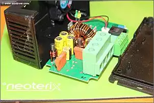

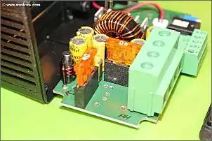

Den VCC 1212-30 gibt es in beiden Ausführungen: mit gesockelten und gelöteten Sicherungen:
Name:	2024-01-16 VCC 001.jpg
Hits:	7
Größe:	99,9 KB
ID:	1007733 Klicken Sie auf die Grafik für eine größere Ansicht
Name:	2024-01-16 VCC 002.jpg
Hits:	6
Größe:	105,1 KB
Ich kenne die Berichte.
Da sind bei der gesockelten Variante durch den Übergangswiderstand die Sockel einfach heiss geworden und das Plastik ist geschmolzen.
Das kann aber nur passieren, wenn a) der Übergangswiderstand vorhanden ist (korrodierte Sicherungen z.B.) und dann b) über längere Zeit hohe Ströme fließen.
Ich denke, dass das insbesondere in deinem Fall eher kein Problem ist.
