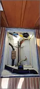

Wir haben zur Wellenschmierung eine Stopfbuchse.
Hits:	140
Größe:	40,8 KB
Allerdings ist es etwas aufwändig immer alle Bodenbretter heraus zu nehmen und sie zu befüllen.
Kann man in den Deckel einen Schmiernippel einbauen und das Fett mittels Fettpresse da rein drücken ?

So ein System gibt es von Volvo und auch andere Nachbauten. Die Fettbüchse oben auf der Stopfbuchse wird einfach herausgeschraubt, dafür kommt ein passender Nippel mit Schlauchanschluss drauf und das ganze beliebig verlängert.
Im vorherigen Schiff hatte ich auch so ein System (in der Buchse ist ein einfaches fettgeschmiertes Gleitlager und Simmeringe), wenn du da Fett mit roher Gewalt durch eine Fettpresse reindrückst, ist das für die Dichtungsringe nicht gut. Ich habe es damals habe es gegen eine Volvo Gummistopfbuchse ersetzt und war mit dem Ergebnis sehr zufrieden.

Ich habe das mit der Ruderwelle gemacht, weil mir die Menge übers Jahr zu wenig war. Warum soll es bei Dir nicht gehen. Du kannst ja einen kleinen Panzerschlauch zu Verlängerung flexibel anbringen.

Genau wie Kapitaenwalli geschrieben hat, ist eigentlich eine "Stauferbüchse" welche mit einem Hochdruckschlauch verlängert auf den Schmiernippel angeschlossen wird. Die Büchse kann oberhalb der Bodenplatten montiert werden und wird mittels Umdrehungen von Hand bedient.

Da ja immer nur, aber auch permanent, eine kleine Menge Fett benötigt wird, reicht ein leichter Druck und gelegentliches Nachziehen völlig aus. Deswegen wäre es ideal, wie Helmut es beschrieben hat und jedesmal wenn's das Teil mal im Blickfeld ist, wird eben ein kleines Stück weitergedreht.

Super. Ihr habt mir sehr geholfen
Ich musste bisher nämlich neben der normalen Bodenplatte auch noch zwei schwere Zwischenplatten entfernen und mich unten reinstellen.
Dann die Stopfbuchse mit einem Plastiklöffel voll Fett füllen und drehen.
Jetzt kann ich es so bauen das ich nur die obere Bodenplatte ein Stück wegziehe und dann drehe
Ist für meinen alten Rücken viel besser
