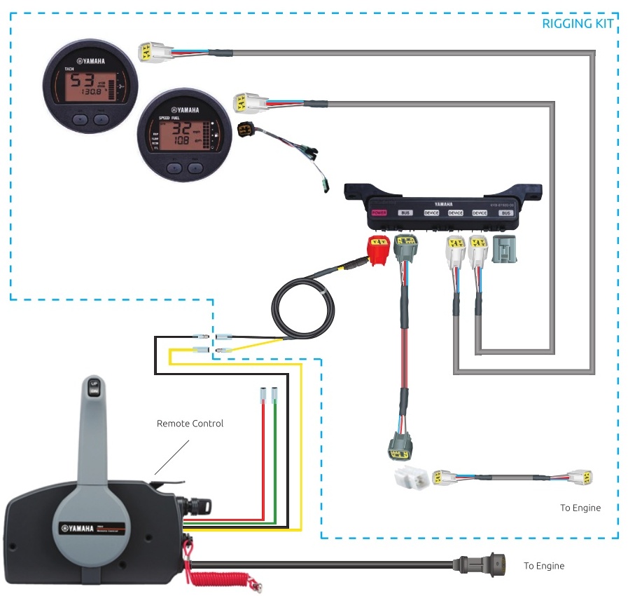

Verkabelungsplan ohne NMEA-Netzwerk im Boot:
Verkabelungsplan mit NMEA-Netzwerk im Boot:

ob der Humminbird alles anzeigt möchte ich stark anzweifeln. Batteriespannung, Drehzahl & Trim könnte ich mir vorstellen, aber Fehlermeldungen, Betriebsstunden & Vitaldaten werden nicht von allen Kartenplottern vollständig interpretiert, da würde ich mich nicht drauf verlassen wollen. Aber möglicherweise gibt die Dokumentation des Humminbird mehr her, die Entwicklung geht ja stetig weiter.
Die Verbindungen ergeben sich aus den oben geposteten Verkabelungsplänen, die Werkstatthandbücher sind nicht für die Weitergabe an den Endverbraucher vorgesehen. Die schwarze Gummitülle wird auf den Schraubenkopf des Massepoles des motorseitigen Batteriekabels gesteckt. Anbei eine Abbildung aus dem Werkstatthandbuch, Kapitel Motormontage:

"W" ist der Kontakt für einen optionalen Wasserdrucksensor.
"S" ist der Kontakt für einen optionalen Staudrucksensor
Der weiße Stecker mit der Schutzkappe wird mit dem Hauptkabelstrank zum Hub verbunden, siehe hier:
Da Du aus Kostengründen auf den Rigging-Satz verzichtet hast musst Du Deinen Kartenplotter direkt an diesen Stecker anschließen, hierfür allerdings ein NMEA2000-Netzwerk mit Soannungsversorgung & Terminierung aufbauen - der Hub im Bild, den Du ja nicht hast übernimmt diese Aufgabe ansonsten.
Mit "Beach/dreckeiges Weiss" kann ich nichts anfangen, evtl. sollte man der Wortvervollständigung gängiger Smartphonebetriebssysteme weniger vertrauen
Aber es liegt dort noch eine Steckverbindung für einen optinal erhältlichen Kippbegrenzer und die Stecker für die Wahl "analoge Trimanzeige" oder "digitale Trimanzeige" via 6X8-Netzwerk.

Verstehe ich das richtig, das "Yamaha HUB" und das "NMEA2000" System im Grunde das gleiche ist ?
Der Yamha Hub bekommt ebenfalls 12V Spannungsversorgung aus der RemoteControl. Hat dann intern auch die beiden Terminatoren und eben die YAMAHA Steckbuchsen, wo sich entsprechende Geräte (Yamaha Anzeigen) anstecken lassen.
Beim NMEA2000 baue ich es eben ja auch so zusammen.
1x Terminator --- 3x T-Stücke --- 1x Terminator
Jeweils an die T-Stücke kommen nun 1x 12V Spannungsversorgung 1x NMEA2000 Kabel zum Hummingbird Helix 9 und 1x NMEA2000 Kabel auf den Yamaha.
Die Kernfrage für mich die ganze Zeit ist:
Dieser "WEISSE YAMAHA STECKER" mit den beiden Aderfarben "blau und weiss" ist für den eigentlichen Yamaha Hub. Das habe ich verstanden.
Aber es ist doch eigentlich auch genau der gleiche Stecker, der dann auch direkt auf ein NMEA2000 aufgesteckt wird oder ?
Da kommt doch keine zusätzliche Elektrink (Umwandler YAMAHA NETZWERK auf NMEA2000) zum Einsatz !?

genau, der Hub ist im Grunde ein NMEA2000-Backbone mit einem gesteckten Endwiderstand und lediglich einer anderen Steckerform. Und die kleinen Motoren mit der mechanischen Steuerung "sprechen" 6X8, was NMEA2000 entspricht, hier ist kein besonderer Wandler nötig, lediglich so ein Kabel, in Deinem Fall natürlich länger, vom Motor bis zum Netzwerk-Backbone:
https://www.ebay-kleinanzeigen.de/s-...53187-211-3002
Erst wenn Du einen neuen, aktuellen Motor mit DEC, sprich, mit elekronischer Schaltbox hast benötigst Du einen Wandler, denn die neuen Motoren "sprechen" 6X9, das ist eine YAMAHA-eigene Abwandlung des CAN-Bus/NMEA2000-Protokolls. Hierfür gibt es dann dieses Interface:

...hier ist kein besonderer Wandler nötig, lediglich so ein Kabel, in Deinem Fall natürlich länger, vom Motor bis zum Netzwerk-Backbone:
-the mechanic-
Oder eben man lässt das Backbone im Yamahamotor Enden.
Sprich ein T-Stück mit dem Endwiederstand. Dann reicht auch das kleine Kabel.

Ich habe nun meinen Yamaha soweit angebaut und angeschlossen. Zwei offene Fragen zur Verkabelung bleiben zur Zeit:
Die roten, grünen, lila Kabel von der Schaltbox bleiben frei. Wozu dienen die? Nach meiner Recherche müßten diese mit der y-cop Wegfahrsperre zusammen hängen?! Siehe Bilder.
Desweiteren ist ein Kabelbaum über (Bild), welcher an das Speed-Instrument gehört, wo führt der hin? Dient der zur analogen Anzeige?
In den Anleitungen zur Schaltbox und Instrument steht dazu nichts.
Ich danke euch

Ok die Kabel von der Schaltbox scheinen die analoge Trimanzeige und den Drehzahlmesser zu betreffen.
Grüße, Christian...

Also der Kabelbaum vom Speed-Instrument ist für die Tankanzeige 1+2. Das weitere blaue und weiße Kabel für die GPS-Anzeige per NMEA 0183. Nun habe ich keine NMEA 0183- Quelle. Geht das auch irgendwie über NMEA 2000?
Weiterhin teilt das Instrument bei mir die Anzeige in zwei Tanks auf, obwohl ich nur einen an schwarz und rosa angeschlossen habe. Was kann der Grund sein? Hatte das auch schonmal jemand?
Ich danke euch.
Grüße, Christian...
Alt 28.08.2021, 17:03
Registriert seit: 14.11.2011
Beiträge: 3.537
3.341 Danke in 1.803 Beiträgen
nein, NMEA2000 ist bei dem Instrument nicht möglich.
Die Tankanzeige zeigt immer beide Balkenreihen an, bei nur einem angeschlossenen Tank sind beide Reihen stets gleich hoch.
-the mechanic-

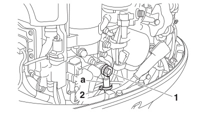

So nun habe ich hier noch die Kappe inkl. O-Ring über. Wo gehört die denn hin?
Hits:	39
Größe:	88,1 KB
ID:	933312   Klicken Sie auf die Grafik für eine größere Ansicht
Hits:	35
Größe:	83,1 KB
Grüße, Christian...
Geändert von skipper78 (30.08.2021 um 21:54 Uhr)
Alt 30.08.2021, 20:47
Beiträge: 3.537
das ist die Abdichtung des Kipprohres bei Verwendung einer mechanischen Schubstangenlenkung ("Teleflexlenkung").
-the mechanic-
