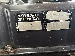

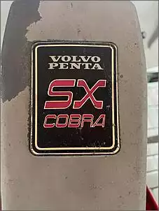

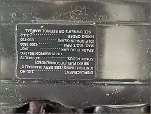

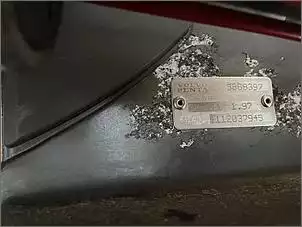

Einen schönen guten Abend,
bin seit gestern stolzer Besitzer eines Wellcraft EXCEL 175 SX Baujahr 1997 mit einem Volvo Penta 3,0 175 PS.
Kann mir jemand die genaue Bezeichnung des verbauten Motors und den Z-Antrieb nennen.
Danke und noch einen schönen ersten Advent.

der "Basis"-Motor stammt von General Motors, und wird auch von Mercruiser und OMC verwendet.
Der Antrieb stammt von OMC (OMC Cobra)

Danke für die Info, mir ging es jedoch mehr um die genaue Bezeichnung, da gibt es doch sehr viel unterschiedliche oder?

https://www.bootsmotoren.de/Volvo-Penta-30-GS-SX.html
