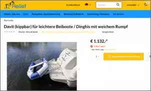

Wer kennt das Problem nicht. Wohin mit dem Dinghi. ?
Ich bin auf der Suche nach einem geeignetem System, wohin ich mein Dinghi mit Motor verlasten kann. Dabei bin ich auf das folgende System gestoßen.

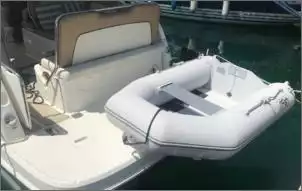

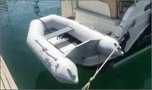

Der Vorteil hierbei ist für mich, dass ich aufgrund meiner großen Plattform immer noch genügend Spielraum beim anlegen habe um mich auf dieser bewegen zu können.
Ich habe unser Dinghi einmal auf die Plattform gelegt wie es mit diesesm System aussehen könnte.

Hierzu würde mich mal Eure Meinung oder Erfahrung mit diesem System interssieren. Mir ist natürlich bewusst, dass das alles einen Kompromiss darstellt. Ich freue mich auf Eure Kommentare

Schau Dir mal das System von Bullfrogboats an, da hast ohne Dingi auf der Platform keine so fetten Stolperstellen.
http://www.bullfrogboats.com/accesso...t-systems.html

Scheint eine taugliche Bauweise zu sein. Deutsches Handbuch gibt's auch .
https://cdn.webshopapp.com/shops/764...its-de-1-2.pdf
