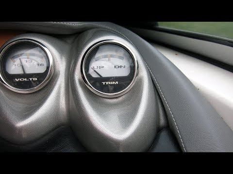

Hallo Daniel,
Boot muss raus.
Video: https://www.youtube.com/watch?v=q47pa3uvvfo
