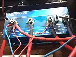

Seit gestern funktioniert mein Bugstrahlruder nicht mehr. Wenn ich es betätige leuchtet sofort die Batterieleuchte auf und ich muß dann erst die Lichtmaschine neu aktivieren . Am Motor des Bugstrahlruders selbst hört man dann nur das Klackern des Schalters. Er dreht erst gar nicht. Batterie am Ruder ist erst 4 Wochen alt und hat letzte Woche noch gut funktioniert. Jemand ne Idee ?

Habe von Elektrik echt wenig Ahnung. Aber es sind 2 Verbraucherbatterien , eine Starterbatterie und eine 100 Ampere Batterie nur für das Ruder da. Alles wird über den Inverter geladen . Elektrik habe ich Anfang letzten Jahres überprüfen lassen. Werde gleich mal alles Kabel überprüfen. Habe auch eben gesehen das der Keilriemen etwas locker ist. Kann das damit zusammenhängen?

Und dieses Gerät ist da drin

Wenn das dein einziges Ladegerät ist wird es noch einen Wahl Schalter geben. Ich habe das gleiche Gerät eine Nummer größer. Es hat nur einen Landesaufnahme für eine Batterie Bank dazu einen zweiten auf 4ampere begrenzten stütz ladesusgang für die starterbatterie. Allerdings hast du daneben einen solar Regler. Der lädt auch irgendwas...
Mein Vorschlag
1. klären was von wem wie geladen wird
2. ganz dringend da jemanden ran lassen der sich auskennt. Eine Blech Dose neben einem fliegenden leitungs Schutz Schalter im Seegang? Ich sehe fliegende Funken und Kurzschlüsse
Du hast ein neues Bild eingestellt. Das ist ein Diodenverteiler. Der teilt die Lade Spannung von dem Ladegerät auf deine drei Batteriebänke auf.
Den würde ich auch mal prüfen. Kommt an allen drei Batterie Banken Lade Spannung an? Bei mir war so ein Idiotenverteiler schon defekt.

Habe mit dem Holländischen Monteur gesprochen der das gebaut hat. Der Inverter hat nur einen Ausgang und deswegen wird diese Batterie beim Landstrom nicht mit geladen. Wenn die zu leer ist schafft es die Lichtmaschine nicht mehr sie genug aufzuladen. Deswegen sollte man ab und zu mal ein separates Ladegerät anschließen wenn man nicht ständig fährt. Klang alles plausibel und das Ladegerät ist jetzt dran. Bin gespannt

Das liest sich so, als hätte Dein holländischer Monteur wenig bis gar keine Ahnung von sinnvoller Elektro-Installation. Eine so extreme Tiefentladung, dass die BSR-Batterie nun keinen Erregerstrom mehr für die Lima liefert (danach hört es sich an), muss durch eine sinnvolle Installation und Schaltung ausgeschlossen werden. Der Inverter wandelt Batteriestrom (vermutlich 12 V) in 220 V um, damit der Batterielader auch arbeitet, wenn kein Landstrom anliegt. Wenn 220 V Landstrom anliegen, hat der Inverter normalerweise "nichts zu tun" und das Ladegerät sollte - wenn sinnvoll angeschlossen - auch Deine BSR-Batterie laden.
Mein Rat: Such Dir einen Elektriker (keinen "Monteur"), der etwas von Bootselektrik versteht und lass' die ganze Installation prüfen und gegebenenfalls auf den richtigen Stand bringen.

Heute erst wieder zum Boot gekommen. 2 neue Batterien mitgebracht. Bei beiden erst nur das klackern. Dann habe ich gesehen das beim Schalten des Ruders ein Funke am Massesanschluss entsteht. Habe dann mal ein Ersatzkabel von der Batterie an einen Querträger im Rumpf gelegt , und siehe da. Es funktioniert. Sind also nur die Masse Verbindungen vergammelt. Beim nächsten Mal also erst alle Anschlüsse reinigen. Für dieses Wochenende funktioniert es erstmal mit dem Zweiten Masseanschluss. Die erste Batterie war auch nie leer oder tiefentladen.
