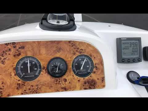

Ich würde mich hier gern mit einklinken.
Ich habe auch Probleme bei den Motoren .
Der eine kamd 44 hängt hinterher.
https://youtu.be/PmqSeCsd3mo
Bei geöffneter Motoren Deckel hören sich die Motoren bei eingelegtem Gang unterschiedlich an. Der st Motor wird beim einlegen des Ganges leider und es schaltet irgend was ( kompressor ?) der leistungsschwächere bb Motor bleibt das laufgeräusch gleich .
Was könnte das sein ?
Sieht für mich so aus als wenn der Kompressor an BB nicht funktioniert. Das kannst du aber leicht überprüfen, wenn du bei geöffneten Motorraumdeckel einfach mal im Stand Gas gibst. Das markante Geräusch wenn die Kupplung den Kompressor zuschaltet ist nicht zu überhören.
Wie alt sie deine Turbolader? Da geht bei dir ja sehr langsam wie die Drehzahl steigt.
Wenn der Motor die Höchstdrehzahl erreicht, kann es eigentlcih kein Problem der Dieselzufuhr sein.
Grüsse Don

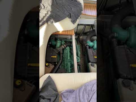

Standard Keine Leistung/Sägen Volvo Penta KAD 44 Motoren
Hallo Don
Hier mal ein Video vom st Motor , da schaltet auch etwas beim Gang einlegen, beim bb Motor passiert nichts , das Geräusch bleibt gleich .
https://youtu.be/CnKYgacDPIs
Claudia & Jens
Hallo Don
Das Schaltgeräusch kann ich nicht zuordnen, das funktioniert der KAD44 aber auch anders als meine 42er.
Interessant wäre den BB Motor mal im Stand hochzudrehen um zu sehen, ob der Kompressor bei 1500 rein geht.
Wie schwer ist dein Boot, insgesamt finde ich das es viel zu langsam auf Touren kommt wenn ab 2500 die Turbolader das sagen haben. Hast du Turbodruckanzeige? Bei all-in sollten die auf 1,5-1,8 bar hochgehen.
Grüsse Don
