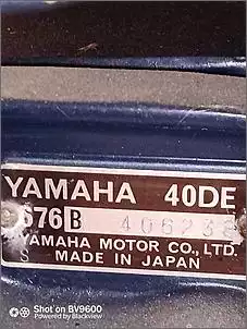

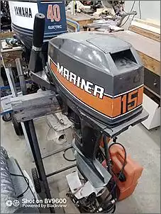

Da ich sonst mit Aussenbordmotoren wenig zu tun habe, wäre es nett wenn mir einer sagen könnte was alles kontrolliert wird, und getauscht, spezifisch bei den beiden Motoren.
Ich hätte jetzt mal bei beiden Zuendkerzen und das Öl (im "Getriebe/Winkelgetriebe") getauscht, der Yamaha braucht wohl einen neuen Propeller (Eine Ecke fehlt) . Leider ist mir der Servicestand unbekannt.

Mariner hat nie eigene Motoren gebaut. Das waren entweder Yamaha, Mercury oder Tohatsu Motoren.
Ein Satz neue Zündkerzen ist nie verkehrt. Besonders die Zweitakter bedanken sich mit einem besseren Start und Teillastverhalten.
Zusätzlich zum Getriebeöl wäre der Impeller zu prüfen und ggf. zu tauschen. Ebenso die Bodenplatte und das Gehäuse der Impellerpumpe.
Je nachdem wie der Motor läuft, könnte man eine Vergaser Reinigung im Ultraschallbad in Betracht ziehen.

Dann ist mir schon ein wenig geholfen, das mit dem Mariner ist natuerlich wieder schön, vor allem da weder Baujahr noch irgendwas auf dem Motor vermerkt ist.
Wie sie laufen weiss ich noch nicht, Probelauf war nach dem Service geplant, muss ja in / vor der Werkstatt erfolgen. (Der See duerfte noch zugefroren sein)
Zuendkerzen sehen aus wie fast neu, lasse ich dann doch drin.
Impeller? da muss wohl der Winkeltrieb ab um an den ranzukommen, noch dazu zeigt es mir beim Yamaha 3 Verschiedene an fuer 40PS und nach 40DE kann ich nicht suchen, gibts nicht(Auf der oben verlinkten Seite). (Ist der schon so alt?)

Es kann durchaus sein, dass der alte 40DE nicht in den USA verkauft wurde. Dort kam Yamaha etwas später auf den Markt. Es ist noch der Zweizylinder, richtig?
der YAMAHA 40er auf dem Foto ist 41 Jahre alt.

Jetzt kommt was wo ich trotz fleissig selbst googeln scheitere, Impeller, bzw. Kit fuer den Yamaha (Ja ist ein Zweizylinder), alles was ich finde ist fuer 3 Zylinder ab 84. Nummern sind netterweise auf Keinem der Teile vermerkt, bliebe noch nachfragen beim Yamaha Freundlichen.
@yups, was meinst du mit "nicht in den USA verkauft worden"?

So, der Mariner wäre jetzt soweit fertig, nur bekomme ich mit den Spuelohren kein Wasser in den Motor? man findet einzig zwei kleine (4mm?) Löcher rechts unter der Wasserlinie, die anscheind eine Verbindung mit der Öffnung fuers Schaltgestänge haben. (Pustet man Druckluft rein kommts da raus, setze ich die Spuelohren drauf, kommt aber nichtmal da Wasser raus, und schon gar nicht woanders.
Wäre schön wenn ich den Motor noch testen könnte vor Uebergabe aber See ist noch zu, und selber habe ich kein Boot. Wasserwanne in passender Grösse auch Fehlanzeige. Funktioniert das bei dem nicht mit Spuelohren, oder passt etwas am Motor nicht (Impeller ist einwandfrei, aber sollte ohne laufenden Motor keinen Einfluss haben, oder?)
mit den Spülohren sollte schon Wasser durchgehen sobald der Impeller sich dreht, dreht sich der Impeller nicht geht auch kein Wasser durch,
einen Behälter bekommst du in jedem Baumarkt für knapp 20 Euro, das sollte auch kein Problem sein

meine hier gelesen zu haben das man den Motor nicht starten soll, wenn man nicht sicher ist das Wasser durchgeht?
„Do not go gentle into that good night / Rage, rage against the dying of the light“
Alt 18.04.2021, 22:29
Beiträge: 32.431
19.802 Danke in 14.364 Beiträgen
ist vermutlich eine Fehlerhafte Übersetzung,
es müßte ja ehr heißen das man den Motor nicht starten soll wenn kein Kühlwasser zur Verfügung steht, jeden Falls wird kein Wasser gefördert wenn sich der Impeller sich nicht dreht
