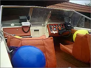

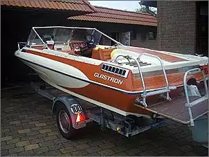

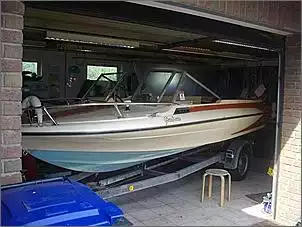

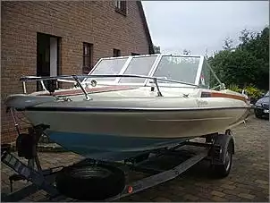

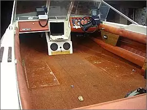

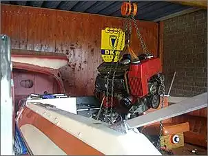

Hallo ,
nachdem ich hier schon viel über das Thema gelesen habe, und ihr mir auch mit wertvollen Tipps weitergeholfen habt, gehe ich jetzt an die Restauration meiner Glastron V174.
Es geht darum das wohl einige Spanten lose oder faul sind, desweiteren sind alle Beschläge vom Salzwasser angefressen.
Bis jetzt habe ich nur Autos der Marke Auto Union DKW restauriert, somit sollte das Boot mit Hilfe aus dem Forum für mich machbar sein.
Da ihr ja gerne Bilder seht fange ich jetzt mit der Zerlegung an.
Schon mal vielen Dank im voraus
www.DKWCampe.de.tl

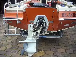

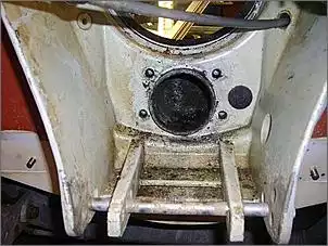

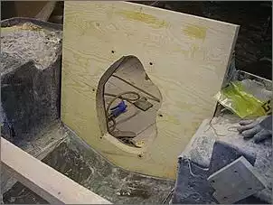

Um das Transom auszubauen muß das Auspuff Knie ab
Hat einer eine Idee wie ich das los bekomme.
Schrauben ( 4 Stück ) sind raus, sitzt aber noch bombenfest.
Gruß Jörg
Gruß Jörg
Anhang 233124
moin Jörg,
das wird eingegammelt sein. Also Kantholz gegen und dann immer feste druff

Zitat von Aidos Beitrag anzeigen
moin Jörg,
Hallo Dirk,
Danke es ist raus
Gruß Jörg

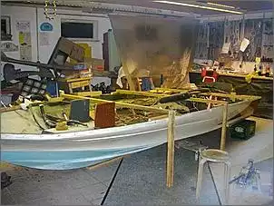

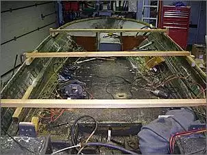

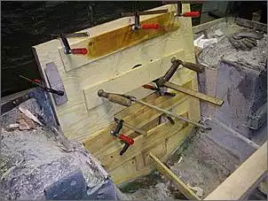

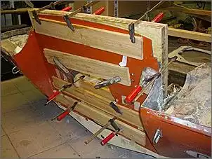

Rumpf und Schale sind getrennt !!
Ich hoffe die aussteifungen reichen,
was sagen die Fachleute dazu ?
Als nächstes werde ich den alten Spiegel entfernen und erneuern,
danach kommt der Boden raus.

Alt 18.09.2010, 14:46
Benutzerbild von Averna
Averna Averna ist offline
Registriert seit: 18.08.2004
Beiträge: 3.595
Boot: Windy Mistral 35 HT
Zur Farbe:
ich würde auf jedenfall wieder die gleiche Lackierung nehmen, ist eben eine klassische Glastron Farbe und unverkennbar. Sollte doch so erhalten bleiben meine ich.

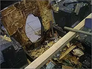

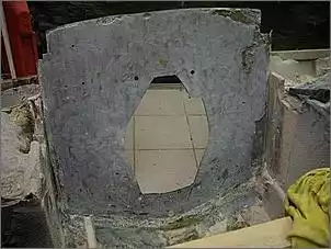

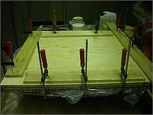

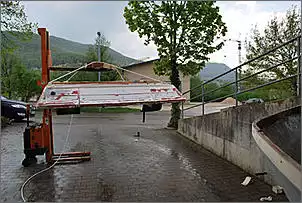

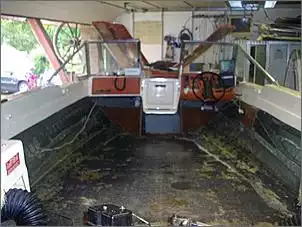

Ich habe am Wochenende wieder etwas Modder entfernt.
Hits:	5261
Größe:	53,0 KB
Harz und Matten mit Zubehör sind unterwegs
Nur mit dem Holz hab ich hier Probleme.
Hits:	5171
Größe:	37,5 KB
Gruß Jörg

Das este Holz ist da,
der Spiegel ist zusammenlaminiert auf 42mm Stärke
Hits:	1915
Größe:	30,8 KB

Ich habe gerade den Siegel eingeklebt,
Hits:	1941
Größe:	46,6 KB
Hits:	1917
Größe:	44,5 KB

Der Spiegel ist erstmal wieder eingeklebt.
Hits:	1860
Größe:	37,9 KB
