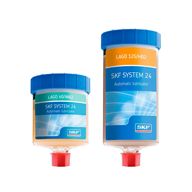

Guten Morgen Findus,
ich würde das System so belassen wie es ist, mit einer Ausnahme.
Die Staufferbuchse die du auf dem Foto in der Hand hälst, ersetzten durch eine SKF Patrone, diese schmeirt eigenständig bis zu 12 Monate und ist Problemlos in das bestehende Gewinde mit einer Reduzierung zu verbauen.
Für diese Systeme gibt es verschiedenste Fette, auch speziell für Wasseranwendungen, biologisch abbaubar usw.
