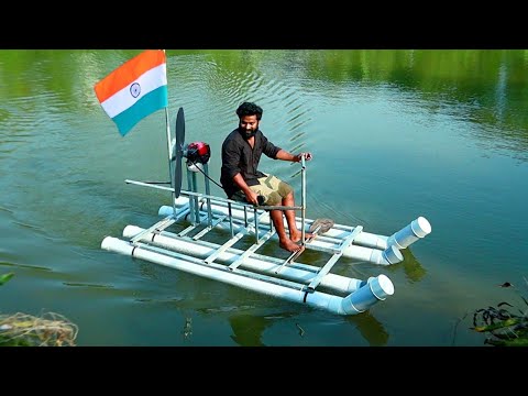

Alles Quatsch, hier ist die Lösung, alten Rasenmäher und schon kann es losgehen. Ab der 8. Minute wird es interessant, er redet nur etwas schnell :
https://youtu.be/fpjFtnejKvw?t=488
Ein Propellerschutzkorb wird total überbewertet.
Der hat auch noch viele andere geile Videos .

Ganz wichtig ist auch die Flagge
Das gehört zu guter Seemannschaft dazu.

Die Steuerung ist der Hammer

Ich liebe sowas.
Da ist uns hier vieles abhanden gekommen, teils durch "verwöhnt", teils durch "Deutsche Perfektion", teils durch "verboten wg. EU Norm undsoweiter", teils durch "ecological correctness"

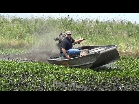

Oder Hardcore...
https://www.youtube.com/watch?v=fWfNThmE9Kg

Zitat von Brummer Beitrag anzeigen
ok, damit kann man das Kraut auch gleich häckseln....
