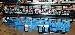

Habe (fast) genau diese Funktion mit einem Finderrelais auf Hutschiene umgesetzt. Für diese Relais gibt es versch. Steckaufsätze - unter anderem auch eine Zeitfunktion. Allerdings weiß ich jetzt nicht, was passiert, wenn du statt einem Taster über einen Schalter ansteuerst. Müßtest im Datenblatt mal nachlesen.
(Bei mir ist es die Funktion Blower. Also Taster betätigen, damit geht der Blower zeitgesteuert für 10min an)
https://www.finder-relais.net/de/fin...s-serie-86.pdf

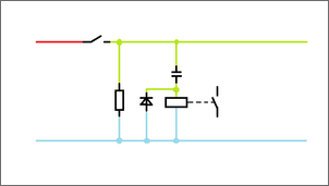

Nein. Ein ELKO in "Reihe".
Sein Aufladestrom macht den Einschaltimpuls.

Ach sooo...! Ja, klar... dann geht das natürlich. Während der Aufladephase ist das Relais angezogen, da ja ein Strom fliesst. Ist der Elko geladen, fliesst logischerweise kein Strom mehr und das Relais fällt ab.
Elko und Relais in Reihe, parallel dazu der Widerstand, damit sich der Elko wieder entlädt, nachdem der Schalter irgendwann abgeschaltet wird?
Hmmm... so ganz klar ist mir die Schaltung noch nicht. Kannst sie mal aufzeichnen? Der Elko muss ja wieder entladen werden... Elko und Relais in Reihe. Parallel zu Beidem der WIderstand, parallel zum Relais die Diode in Sperrichtung, so daß beim entladen des Elko die Diode durchlässt....
So...?

Mit 2 Relais hintereinander, einem Kondensator und ev. eine Diode geht das
Die Zeit wird bestimmt durch den Widerstand des 2.Relais und den Kondensator. Die Diode verhindert schnelleres Entladen über die Wicklung von Relais1, wenn Relais1 schon wieder abgefallen ist, bevor die Zeit abgelaufen ist.
Die Zeit wird bestimmt durch den Widerstand des 2.Relais und den Kondensator. Die Diode verhindert schnelleres Entladen über die Wicklung von Relais1, wenn Relais1 schon wieder abgefallen ist, bevor die Zeit abgelaufen ist.....
vielleicht lieg ich ja falsch?!
m.E. zieht das linke Relais und dann passiert nix.. rechts lädt ganz kurz (während es Anziehens des linken Realais) der Kondensator.. ob der das Relais aber dann zum ziehen bringt?
