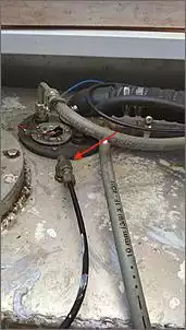

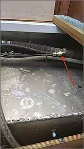

Hier mal drei Bilder. bei dem einen geht die Leitung zum Tank, bei dem anderen die es die gleiche Art von Leitung, die nicht angeschlossen ist. Das dritte Bild zeigt eine Art großes Schauglas (sieht aus wie das gläserne Benzinschauglas am Benzinhahn bei meiner alten Vespa, nur in riesig), von dem die Leitung abgeht, die in den Tank führt (Foto1)Klicken Sie auf die Grafik für eine größere Ansicht

Könnte die Entlüftung vom Tank sein.
Kann aber auch eine Rücklaufleitung von der Einspritzpumpe oder Leckölleitung von den Einspritzdüsen sein.
Um das genau zu bestimmen müsste ich wissen wo die anderen Leitungen hin gehen und und die Einspitzpumpe, Einspritzdüsen sehen.

vielleicht der Zulauf zur Standheizung? die dünne Leitung liesse darauf schliessen.

Ja kann auch sein wenn ein Saugrohr daran im Tank ist.
Einfach mal dran Saugen. Wenn Diesel kommt ist es eine Saugleitung, wenn nichts kommt Rücklauf oder Tank LEER .
Gruß Jogie,

Bild 1 könnte i.d.T. ein Saugrohr für die Standheizung sein ( sofern vorhanden )
Bild 2 könnte eine Entlüftungsleitung sein.

Bild 1: ja, das kann gut sein, es ist eine Dieselstandheizung verbaut, die Leitung geht in auch in die richtige Richtung.
Bild 2: d.h., ich muss jetzt suchen, was sie entlüftet, denn ich seh ja nur das nicht angeschlossen Ende?
