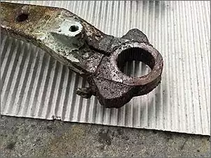

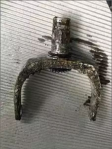

Es ist geschafft,
Habe heute als erstes die Verbindung zwischen Lenkhelm und Antrieb gelöst, siehe da der Antrieb ist leichtgängig.. bedeutete aber im Umkehrschluss das die Welle von der Lenkgabel fest ist. Natürlich die Stelle wo man bei mir am schlechtesten rankommt..
Nach vielen Stunden von Hebeln, Schlagen und nochmal schlagen kam die Gabel denn endlich raus. Selbst ein hydraulischer Spreizer der ne halbe Tonne drückt, hat die Sau nicht zum bewegen gebracht!
Ursache gefunden.. Lenkgabel ist aus Alu, Lenkhebel aus Stahl! Ohne Fett natürlich nur eine Frage der Zeit bis das Alu komplett Oxidiert ist!
Also immer schön abschmieren!
Die Welle ordentlich gebürstet.. und nun flutscht die Gabel wieder in die Buchsen, ohne Spiel.
Der Lenkhebel ist schon komplett entrostet und lackiert.

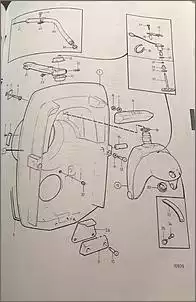

Bei meinen DP 290 geht die Lenkung schwergängig. Es ist ja eine Servounterstütze Lenkung. Motor ist ein VP 570 V8
Mal geht sie schwer da kurz wieder leicht.
Habe dabei festgestellt das der Splint (Bild 1 Nr. 14) der Lenkgabel am Schlauch (Bild 1 Nr. 5) gescheuert hat. Für was ist den der Schlauch? Der führt ja Seewasser.
Weiters hat der Splint auch am Teil Nr.7 gescheuert.
Dies habe ich behoben aber die Lenkung geht immer noch sehr schwer. Ich habe das Gefühl das die Servounterstützung nicht arbeitet. Wie kann ich das kontrollieren?
Und muss ich den Schlauch und den Messingbehälter Nr. 7 oder was das ist ersetzen? Siehe Bilder im anhang 2,3,4. Wo bekomme ich diese Teile.
Weiters habe ich festgestellt das der Hydraulikschlauch Nr. 44 sich am Abgassammler ebenfalls aufgescheuert hat. Sind das spezielle Schläuche, oder bekomme ich die in einer Hydraulikwerkstatt?
Vielen Dank und Lieben Gruss Bernd

Servus Bernd,
der Schlauch führt Seewasser zum Servoölkühler
damit deine Servoflüssigkeit gekühlt wird.
Hier kannst du vom Hydraulikfuzzi auch einen Schlauch nehmen
Habe ihn damals vor 10 Jahren mit zu meinem Hydraulikfuzzi mitgenommen,
der hat mir dann die Verschraubung, die auf die Pumpe geht wieder draufgepresst und hält seit dem 1A.

Servus Bernd,
auf die Nr 44 (Vorlaufleitung Servo) bekommst du vom Hydrauliker die Verschraubung aufgepresst, also den Anschluß an die Servopumpe, andere Seite ist ja auch nur ein Schlauchschelle drauf.
Wenn du Nr 5 (Rücklaufleitung Servo) mitnimmst, kannst du dir da auch den richtigen Schlauch, in der dementsprechenden Länge mitnehmen.
Vergiß nicht, gleich neue Schlauchschellen zu verwenden. Am besten welche aus VA.
Nr 5 zur Dose (Servoölkühler) klar dass hier Öl kommt, das ist ja der Ölkreislauf, in Nr 7. Der Kühlwasserkreislauf sind die beiden dicken Schläuche, nach oben und unten. Der untere Schlauch geht zum Antrieb und der obere Richtung Impellerpumpe.
Hoffe so sollte es verständlich sein?

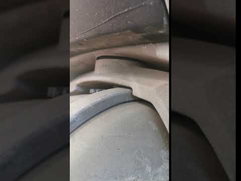

Was meint ihr zum Spiel. Sein lassen, oder die Buchsen der Lenkgabel, die unter und obere ersetzen sowie die seitlichen? Der Lagerbolzen, der mit den zwei Schrauben scheint auch Spiel zu haben. Gibt es denn hierfür noch Ersatzteile und wenn ja wo?
https://youtu.be/tQWEY2Mb30I
Danke und Lieben Gruss Bernd

Servus Bernd,
wenn mein Antrieb unten ist, dann kann ich ihn auch so bewegen wie du deinen. Ich habe damals die Buchsen gewechselt, hat das Spiel gering weniger gemacht. Musst aufpassen, wenn du die bestellst, die haben untereinander schon Toleranzen. Also lieber mehr bestellen. Glaub die waren nicht recht teuer.
Frag mal den Andy (windy0386) hier im Forum, der kann die bestimmt besorgen.
Mach mal die beiden Schrauben des Helm raus und mach da alles sauber, danach dann sauber einfetten.
Am besten die VA Teile in Power bref legen, dann geht der ganze Kalk ab.
Oben im Motorraum hast dann auch einen Schmiernippel für die Lenkstange
