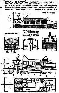

würd mir gerne ein Escargot Canal Cruiser bauen, hat das hier schon jemand gemacht?
schaut mal hier:
http://classics.nu/boat/
und hier: http://www.gruene-flotte.de/index.php?hauptrubrik=702
Bild:
wohne an der Ruhr, wo die Dinger auch fahren und sowas ist doch ne feine Sache, wenns langweilig wird kann man ja noch nen 5PS dranhängen.
kennt jemand noch mehr Links?
vielleicht lässt mich der Bootsbauer auch mal über die Schulter schauen bei uns...

suche gerade die genauen Baupläne, find aber nix...welches Holz wird in so einem Fall genommen? Leicht sollte es ja sein.
Würd mich über Tips freuen
-Holzart
-Welche Platten
-Welches Harz..(Epoxy oder was kommt drunter?)
muss mal sehen was da so an gesamtkosten zusammenkommt.

Damit wird das Boot zu schwer. Bedenke, es ist ein Tretboot, das von zwei strampenlden Leuten angetrieben wird.
Außenhaut maximal 6 mm, eher 5mm. Bodenplatte 8 mm, wenn genug Spanten gesetzt werden. Sonst 10 mm Bodenplatte, wenn der Innenausbau die tragenden Elemente sind.
Bedenke: Es muß leicht genug werden und es ist kein Hochseekahn.

das Boot wiegt so um 970 KG wenns fertig ist.
Ich möchte damit schon mal "anlanden" können an einem "Kiesel-Strand" ohne das ich mich sorgen muss.
Ich werd mal bei der Werft vorbei fahren mal sehen wie dick die das gebaut haben (Wandstärke) aber 10-12 mm wiegt schon einiges bei 2 Meter Breite und 6 Meter länge.

Hi, der Thread ist zwar mittlerweile etwas alt - falls Du aber den Bau noch nicht angefangen hast oder ihn noch planst: Die Pläne für die Escargot kann man käuflich bei Philip Thiel in Seattle/ USA erwerben. Kostenpunkt etwa 150-200 Euro. Dort sind dann wohl auch alle Informationen enthalten:

Das Ding sieht wirklich knuddlig aus. Auch bietet es auf 6 m Länge viel Platz zum Campieren und ist ideal für Uferlandungen.
Aber wird man mit so einem Shanty-Boat ausserhalb kleiner Kanälen und kleiner Flüsse ohne Wellengang glücklich?
Wie verhält sich so ein Boot auf Binnenseen oder Flüssen mit relativ viel Sportbooten drauf die Wellen erzeugen. Wie verhält es sich bei moderatem Wellengang? Spürt man die Wellen bei einem Boot mit üblicher Rumpfform bei Verdrängergeschwindigkeit wesentlich weniger?

Hmm, nunja, das ist halt so die Frage. Prinzipiell ist die Escargot von ihrem Zeichner ja nur für geschützte Reviere mit wenig Strömung und vermutlich wenig Wellengang konzipiert worden.
Wie der Plattbodenrumpf auf Wellen reagiert - keine Ahnung. Aber: Laut Konstruktion ist unterhalb des Ruders noch eine Finne mit eingebaut, die zumindest ein wenig Seitenstabilität und Schutz vor Abdrift bieten dürfte.
Die Haber_Werft in Polen hat außerdem ein fast identisches Boot gebaut (Die Raumaufteilung ähnelt zumindest sehr stark. http://www.haber-boote.at/20rb.html. Bei dem Boot gibt es zusätzlich ausfahrbare Seitenschwerter, die dem Boot sogar seetüchtigkeit verleihen sollen.
Alternativ gibts noch das Petit Canard 800 Hausboot - existiert wohl bisher nur als Zeichnung, sie aber auch schick aus.
Oder - ala Shantyboat, gab es mal vor knapp 20 Jahren ein Hausboot names Tampaki von der Gade-Werft in Aachen. Ebenfalls knuddeliges Design, aber ohne Tretantrieb.

Also als Antrieb würde ich mir natürlich schon ein AB mit 5 bis 10 PS vorstellen und das mit dem Seitenabtrieb könnte man durch das Anbringen einer Finne oder eben Seitenschwerter halbwegs in den Griff kriegen.
Die Frage ist wirklich, wie verhält sich so was bei durch andere Schiffe erzeugte Wellen, auf kleineren und mittleren Binnenseen oder Flüssen mit anderen Schiffen drauf. Ist da ein "normales" Boot in der gleichen Grösse und Gewichtsklasse bei Verdrängerfahrt relevant besser, oder schaukelt das genau gleich wenn eine Bugwelle von einem anderen Schiff kommt?

Korrektur - laut Zeichung ist da nur eine kleine Finne, die man meines Erachtens aber bestimmt vergrößern kann.
Hier die Originalzeichnung von Thiel und ein PDF - Text über die Boote der Grünen Flotte, inklusive Blick unter den Rumpf mit Finne und Propeller - schein ein angeflanschter Z-Antrieb zu sein, vielleicht der Marke Birenheide:
Hits:	581
Größe:	73,4 KB
