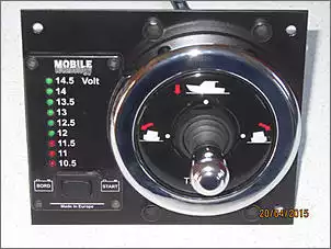

2 Relais reichen leider nicht, weil Du ja nicht nur die Zylinder einzeln ansteuern musst, sondern auch noch die Drehrichtung des Motors muss sich ändern lassen.
Ich hab das mit 4 Relais und Joystick-Ansteuerung, funktioniert super

Hier https://www.boote-forum.de/showthrea...=225155&page=2 ist noch was zum lesen
gerade noch ein Bild gesucht
Hits:	186
Größe:	74,7 KB
ist von SVB, die Blende&Spannungsanzeige gehörte natürlich nicht dazu
