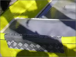

ich würde die Stärke so wählen,
dass du die Kante nicht mehr stört...
verklebt, verschraubt und vor dem verschrauben
Sika in die Bohrlöcher...
hab leider kein besseres Bild gefunden.
Hits:	300
Größe:	91,0 KB
schöne Grüße
Tommi
