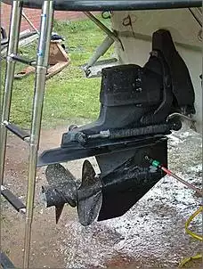

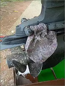

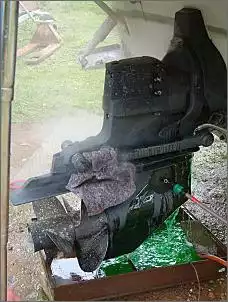

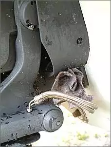

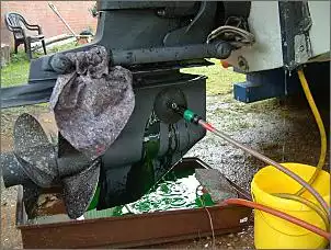

Einwinterung eines Innenborders inkl. Z-Antrieb OHNE zusätzliche Pumpe für das Frostschutzmittel
Zitat von Cyrus
Als erstes binden wir einen Lappen oder Jutesack über den Propeller und stopfen die Auspufflöcher links und rechts am Transom mit Lappen zu. Man kann auch zwei 3/4 Zoll Schläuche in die Löcher stecken und diese später in die Wanne zu leiten.
Das verhindert das Spritzen von Wasser und Frostschutz.
Motor und Antrieb mit Frischwasser (Gartenschlauch und Spülanschluß) spülen bis der Motor die volle Betriebstemperatur erreicht hat (Thermostat muß voll geöffnet haben). Nehmt Euch Zeit (10-20 Minuten) und dreht den Motor nicht zu hoch.
Ein Mercruiser sollte mit max. 1500 U/min gespült werden. Behaltet die Temperaturanzeige im Auge.
Mercruiser schlägt sogar eine Reduzierung der Wasserzufuhr vor um den Motor auf Betriebstemperatur zu bringen.
Motor abstellen.

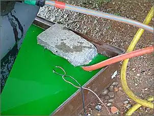

Jetzt ersetzen wir den Gartenschlauch mit eine kurzen Stück Schlauch und schließen eine mit 20 Liter Frostschutz gefüllten Kanister an und stellen eine Wanne unter den Antrieb.
Den Kanister stellen wir auf die Badeplattform und öffnen das Ventil.
Jetzt starten wir den Motor und spülen mit Frostschutz pur.
Bevor der Kanister leer ist wird der Motor abgestellt und das warme Frostschutzmittel wird aus der Wanne wieder in den Kanister gefüllt.
Jetzt starten wir den Motor wieder. Wenn der Kanister halb leer ist fangen wir an in den Vergaser Korossionsschutzöl zu sprühen bis dieser abstirbt.
Falls er nicht abstirbt, Motor abstellen, fertig.
So wer jetzt noch Angst um seinen Motor hat kann das Frostschutzmittel wieder ablassen.
Diese Art des Spülen hat folgende Vorteile:
1. Es wird alles mit Frostschutz gespült und konserviert (Antrieb, Ölkühler, Krümmer Knie, Abgasführung).
2. Man braucht keine Schelle oder Stopfen zu lösen.
(Es sein denn man ist über eine Sandbank gerutscht).
Anmerkung:
Bevor Ihr das Boot wieder wässert, solltet Ihr das Frostschutzmittel aus dem Motor entfernen und Fachgerecht entsorgen.
Dann wechseln wir das Getriebeöl. Wasser im Öl, ist der Tod für jeden Antrieb.
Und neuerdings auch das Motoröl mit Filter.
Wir demontieren den Antrieb und prüfen die Faltenbälge, fetten die Kardangelenke. Entweder wir fetten noch die Welle und montieren den Antrieb wieder oder wir lagern den Antrieb senkrecht an einem trockenen Ort.
Auf jeden Fall muß der Antrieb im Winter runter getrimmt werden. Das schont die Bälge und es kann sich keine Luftblase im Getriebegehäuse bilden.
Alle Fettnippel abschmieren.
Die Anoden, Kerzen wechseln wir erst im Frühjahr.
(ohne Gewähr)

Vor dem Spülen mit Frischwasser wurde der Benzinschlauch vom Tank abgezogen
um dem Motor aus einem Kanister mit der speziellen MPI Mische zu füttern.
Als erstes wird der Motor mit Frischwasser gespült und
zwar so lange bis er auf Betriebstemperatur ist.
Das Thermostat vom Motor muss geöffnet haben.
Wenn erforderlich die Wasserzufuhr drosseln.

Dann werden alle Hilfsauspufflöcher verschlossen bzw abgehangen,
damit das Frostschutzmittel nicht in der Gegend verteilt wird.
(Schläuche zum Ableiten funktionieren auch).

Jetzt kommt die kleine Bilgenpumpe in die Wanne und wird mit einem Stein an ihrem Platz gehalten.
Hits:	9595
Größe:	48,4 KB
Pumpe wird eingeschaltet und der Motor gestartet.
Hits:	1651
Größe:	52,2 KB
Hier kann man den Nebel vom Fooginggemisch gut erkennen.
Hits:	876
Größe:	50,1 KB
Ohne 2-Kreiskühlung wird der Motor bei ca. 180°F hat abgeschaltet. Fertig
Mit 2-Kreiskühlung braucht man nur kurz zu spülen.
Es langt schon ein 20 Liter Kanister mit Schlauchanschluss
und mit Gemisch gefüllt auf der Badeplattform.
Das Gemisch lässt man einmal durchlaufen. Fertig
