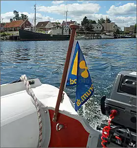

Ich brauche für mein Schlauchi einen Flaggenstockhalter den ich am Spiegel montieren kann.
Und zwar einen der senkrecht montiert wird. Die meisten sind schräg und das funzt nicht.
Muss den Halter innen an den Spiegel montieren
Hits:	302
Größe:	128,5 KB
Im I-Net habe ich bis jetzt nichts passendes gefunden. Einzig Halter für Relingsmontage
die man mit der Grundplatte anschrauben könnte. Ist aber hässlich...
Ich finde nix passendes
Material am liebsten V2A oder zur Not Kunststoff.
Falls einer was findet
P.S.: Zur Not müsste ich was aus Holz fräsen.
Gruß, Jörg

So ein Teil, gerade biegen und mit einer Hälfte der Schelle am Spiegel anschrauben

Kann man auch fix selbst machen. Ein Stück Kupfer- oder Edelstahlrohr und ein Ende zusammenpressen oder mitm Hammer plätten.... Löcher für die Schrauben durch. Fertig.

Der müsste passen:
https://www.bootszubehoer.de/flaggen...-d14mm/a-3090/
oder der aus PVC
https://www.ebay.de/itm/Flaggenstock-Heckspiegel-o-Deckmontage-Fahnenmast-Fahnenstock-Fahne-Flagge-Boot-/360719347582 (PaidLink)
Beide sind Senkrecht innen am Spiegel zu montieren.

22 mm Va Rohr aus dem Sanitärbereich sollte gehen , das hat dann 20 mm innen +/- zehntel mm . Am Ende platt drücken im Schraubstock zwischen Holzklötze ( vorher polieren ), 2 Löcher rein , sollte es zu stramm sein , denn Flaggenstock entsprechend mit Schleifpapier etwas dünner schleifen .
