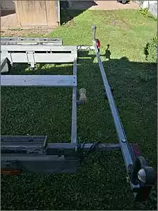

Dabei ist mir einer untergekommen, von dem ich euch hier zwei Bilder zeige:

Was man erst auf den zweiten Blick sieht:
Für den Laufsteg sind die Traversen augenscheinlich angebohrt worden.
Wie schätzt ihr das ein:
Die Löcher sind senkrecht, die strukturell wichtigeren vertikalen Flächen sind nicht betroffen. Auch gibt es Trailer, wo die Kielrollenhalter senkrecht durchgeschraubt sind.
Was soll man davon halten?
Ist sowas TÜV-relevant?
Der Trailer ist - angeblich - gerade frisch geTÜVt worden.
Wenn die Löcher nachträglich gebohrt wurden ist es relevant.
Wenn der Hersteller das so konstruiert hat, ist es nicht relevant.
Schau mal ob in den Bohrungen die Verzinkung vorhanden ist. Falls ja, waren die Löcher da schon immer drin bzw. sind vom Hersteller vor dem verzinken gebohrt worden.
Das bedeutet (leider) in dem Zusammenhang überhaupt nichts.

Gangway ist bei meinem (Alu) Hänger genau so montiert...
seit 20 Jahren keine Veränderung, und der TÜV hat auch nichts gesagt.

bei meinem Techau Alu Trailer sind alle Rollen durch den Rahmen gebohrt,
das den TÜV bisher nie gestört

Ich kenne es eigentlich auch nur so, dass Anbauteile mit U-Bügeln montiert werden, ohne den Rahmen zu beschädigen. Aber wie Frank ja bereits schrieb, wenn die Löcher vor dem Verzinken drin waren, ist es ok.

Mit den durchlöcherten Traversen würdest du die HU beim TÜV Rheinland nicht bekommen.

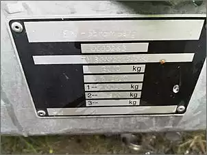

Die angenietete Plakette sieht auch dementsprechend selbst gemacht aus:

Falls Wasser durch die "neuen" Löcher in die Traversen eindringt...gibt es weitere Löcher, wo es wieder raus kann?
Da - vermutlich - durchgeschraubt wurde, dürften die Löcher oben und unten der gleichen Natur sein.
Schon, aber die Löcher sind nicht am tiefsten Punkt.
Also sollte Wasser, das es da rein schafft, auch unten am tiefsten Punkt ablaufen können und sich nicht unbemerkt aufstauen bzw. stehen bleiben.
Falls das Wasser nicht abläuft hast Du da immer korrosionswirksame Feuchtigkeit im inneren. Und das unprüfbar verborgen für das Auge..

Beim Bohren ist zu unterscheiden Traversen oder Rahmen.
In den Rahmen darf nicht bebohrt werden.
Bist du sicher? Die Traversen sind hier mit dem Rahmen verschweißt, nicht mit Bügeln fixiert.
Aber definitiv haben die Traversen auch Löcher, schon allein für das Verzinken und diese werden vermutlich so liegen,dass auch Wasser ablaufen kann.
@Hans, ich wäre wegen des Schildes und des Herstellers nicht grundsätzlich argwöhnisch, aber finde den Trailer auch nicht gerade ein Schnäppchen. Wenn er allerdings wirklich so leicht wäre, wäre das ein gutes Argument.

Wegen der Laufflächen würde ich mir keinen Kopf machen. In der Traversenmitte unten an der tiefsten Stelle ist i. d. R. auch ein Loch, damit Wasser ablaufen kann.
Und das der mal ein neues Typenschild bekommen hat ist auch keine so große Seltenheit. Wichtig ist, dass die Fahrzeugnummer mit denen in den Papieren und ggf. im Rahmen übereinstimmen.
Bei den alten Trailern wurde die Nr. (hier 263) auch oft direkt in den Rahmen geschlagen im vorderen Bereich.
