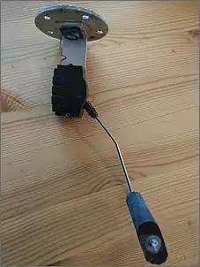

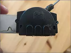

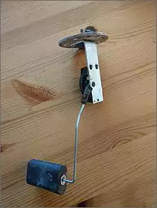

mein Tankgeber in meiner Rinker Fiesta Vee 242 ist defekt. Er ist sehr schwergängig, bzw. bewegt sich nicht mehr.
Könnt Ihr mir einen Tipp geben, wie ich den richtigen Ersatzgeber finde? Ich hatte hier irgendwo gelesen, dass es Geber mit verschiedenen Widerständen gibt. Meine Instrumete in der Rinker sind von Faria.
Ach ja, es ist ein Benzintank, kein Diesel, falls das für die Auswahl wichtig ist.
Hier ein paar Fotos:

Speziell diesen Geber kenne ich nicht, aber SVB und Konsorten haben da zahlreiche im Angebot.
Mir scheint es so das die Kunststoffhülse, oben am Gelenk aufgequollen ist
vllt läßt sich das ein wenig bearbeiten und Du kannst u.U. den alten Geber retten

Sehe ich auch so, erstmal das Gehäuse öffnen. Mit einem Bohrer den unteren Niet aufbohren. Soviel ist da innen nicht verbaut. Und dann nochmal ein Bild einstellen.

Wie du schon selber sagst gibt es verschiedene Widerstände. Deshalb schau doch mal ob auf deiner Tankuhr (hinten) eine Ohm Angabe steht, denn dazu sollte ja der Geber passen.

Wenn der Geber nur schwergängig ist, dann mess doch einfach mal den Widerstand an einen Anschalg und am anderen. Sooo viele verschiedene gibt es ja wirklich nicht.

Leer: ca. 240 Ohm; voll: ca. 33 Ohm. = US-Norm.
Kann man entweder wieder nen Hebelgeber, oder auch nen Tauchrohrgeber (richtige Länge ausmessen! einbauen. (neue Dichtung..)

So, Habe jetzt den Geber durchgemessen. Hat oben ca 40 Ohm, unten ca 200 Ohm.
Gehe mal davon aus, dass es dann der oben angesprochene Standard von 33 bis 240 Ohm ist.
Tankinnenhöhe 19cm. Da sollte der 17 cm Geber am nächsten sein. Bestelle nachher zusammen mit weiteren Teilen.
