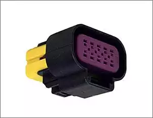

so Ähnlich müsste das Anschlusskabel aussehen:

Nee das ist der Smartcraftstecker! Damit geht auch auslesen,aber das Zubehör hat noch kaum einer!
Sollte normal bei direin 4poliger Stecker sein zum auslesen!
Ich hätte ein Techmate Pro da von Rinda zum auslesen!

OK, dann muss ich mal suchen ob ich den habe, ist der mit irgendwas beschriftet?
