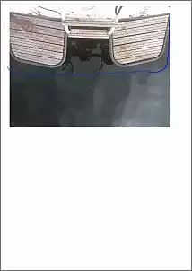

Ahoi in die Runde,
nachdem ich mich jetzt 2 Jahre lang mit meiner Badeplattform und Leiter gequält habe, muss jetzt im Winterlager etwas geändert werden. Statt einer durchgängigen Plattform habe ich rechts und links eine kleine Insel, dazwischen verläuft die mehr als beschi**** Badeleiter. Die Badeleiter ist gebogen und der untere Teil zum Rumpf hin. Mann klettert also die ersten 1,2m "überkopf". Dazu ist die erste Sprosse nur knapp unter Wasseroberfläche und das macht das Hochgehen echt anstrengend. Da der Unterbau der beiden Plattformen wirklich massiv und stabil ist, kam mir die Idee, das ganze Holzgedöns abzureißen, die Badeleiter auf Höhe der Plattformen abzusägen und eine große Plattform daraus zu machen, um dann zusätzlich eine zweite, längere und klappbare Leiter zu montieren. Da ich jetzt im Außenbereich kein großer Freund von Holz bin, war jetzt die Idee, das ganze aus einer massiven Stahlplatte zu machen, die nur auf die vorhandenen Gestelle aufgelegt und verschraubt werden soll. Dabei würde ich die Badeplattform gern etwas erweitern und so 10- 15cm über die Gestelle hinausragen lassen. Hat jemand so etwas schon einmal gemacht und kann mir sagen ob das so klappen könnte und wie dick meine Stahlplatte ungefähr sein müsste, damit sich da nichts biegt? Die Badeplattform würde die Maße 2,5 x 0,8m haben. Wenn ihr jetzt sagt, das kannst du voll vergessen, das wird zu schwer, brauch ich da gar nicht erst weiter Nachdenken, sollte das aber plausibel klingen, würde ich das mal durchrechnen lassen. Ich danke für euren Input. Mit besten Grüßen Max |

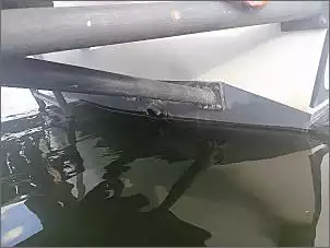

Bei mir kommt nachdem ich die alten Riffelblechvariante entfernt habe die hier dran.
Und darunter die Art leiter. Das sollte ganz gut funktionieren

Das Ziel ist ungefähr diese Größe: Dadurch habe ich aber Überstände von gut 15cm über dem tragenden Rahmen, an der Ecke kann das gerne mal 25cm sein. Das Material sollte so stabil sein, dass wenn sich mein Gazellenartiger Körper auf den Überstand stellt, dieser sich nicht verbiegt oder bricht. 3mm Alu schein mir da nicht der richtige Werkstoff zu sein, da ich ja nichts verkleiden will, sondern das Material auch richtig was tragen muss. Ich habe leider kein Muster zum testen hier, sonst würde ich das einfach ausprobieren ob es hält. ![]() Somit muss ich das mit euch theoretisch Durchgehen... |

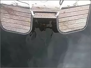

so sieht unsere Badeplattform aus. Die Leiter hat einen zusätzlichen klappbaren Teil, der heruntergelassen bis weit ins Wasser ragt. Die Plattform und die Leiterstufen bestehen aus zurechtgeschnittenem Teak Dielenholz. Der Rahmen ist eine Alu Quadratpofil, das ähnlich angesetzt und abgestützt ist wie beim Ankerer.
Schöne Grüße aus Hamburg, Dietmar
btw., wir haben auch noch zwei selbst gebaute Backskisten ais Teak. Wir haben weder bei diesen noch bei der Badeplattform festgestellt, dass sie sich wesentlich erwärmen.

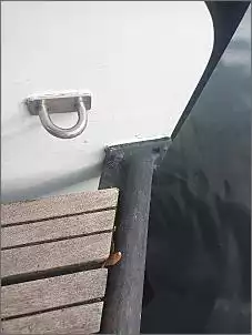

Ich hab mit´n örtlichen Schlosser gesprochen, der hat was gebaut, altes abgetrennt, neues angeschweißt. Beim Anschweißen hab ich innen aufgepaßt, damit wegen der Hitze nix brennt. Natürlich dann noch neue Farbe drauf.
Es wird von unten noch mit Winkeleisen gestützt, nicht nur durch die Leiter gehalten. Die Badeleiter von Kellertier hab ich auch drunter, macht sich gut. Wie lange das Holz hält wird sich zeigen, ist vom Tischler zurechtgeschnitten. Ich hab dann Lackiert. Wenn ich mit dem Holz nicht mehr zufrieden bin, dann kommt Metall + Kunststoff Decksbelag, oder Kork, oder die Farbe vom Laufdeck. Sollte ich sowas nochmal bauen, würde ich auch Niro nehmen. Hier noch nachher vorher Fotos.
Gruß Thomas Geändert von socke (25.09.2025 um 23:10 Uhr) Grund: Schreibfehler
