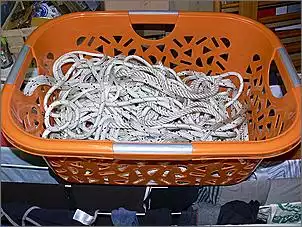

Alt 13.04.2012, 17:07
Chili Chili ist offline
Beiträge: 8.728
21.911 Danke in 7.053 Beiträgen
Passend zum Thema.
40° inkl. Weichspüler für den Duft, gestern abend gewaschen:
Hits:	94
Größe:	146,3 KB
