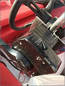

Servus!
Kumpel von mir hat sein erstes Schlauchi mit 30PS Mercury und Fernschaltung.
Anleitung für die Schaltung gibts nicht mehr, Gaszug ging recht schwer, kam jetzt grad neu. Geht zwar besser, aber nicht grad wie Butter.
Jetzt stellte sich die Frage, wofür eigentlich diese Drehschraube „throttle friction“ genau ist? Der Vorbesitzer meinte nur: „einfach Finger weg lassen!“ nun gut - aber man Wills ja wissen....
Also was macht die genau?
Bild gibts auch noch:
Hits:	263
Größe:	66,2 KB
Danke euch im Voraus,
Jan

Damit stellst du den Gashebel fester bzw. loser.

Drehst du die Rechts rum, geht der Gashebel schwerer.
Drehst du die Links rum, geht der Gashebel leichter.
Es ist einfach eine einstellbare Bremse, damit der Gashebel nicht von selber zurück geht.
