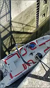

Standard Erfahrung Schleuse Offenbach / Main
Ich bin gestern mit der Bayxliner XL ( 5,5 m x 2,2 m ) einhand durch die Schleuse Offenbach. Der Vercharterer und Eigentümer einer Bootschule hat mir vorher gesagt , dass selbst er als Schule nicht in der grossen Schleuse fahren durfte sondern auf die Bootschleuse verwiesen wurde. Aber er hatte offenbar keine Angst um sein Boot , als ich allein nach Frankfurt fahren wollte. Leider habe ich vorher trotz intensiver Suche im web keine Anleitung oder sonst etwas Interessantes gefunden. Da ich den Schein erst seit März habe versuche ich mich so gut es geht vorzubereiten. ( bin aber schon auf Mosel durch Bootsschleusen und auch mit der Berufsschiffahrt geschleust, also ist die Sache nicht ganz neu)) Bin also am Abend vorher zur Schleuse gefahren ( mit Auto) dort kann man über eine Brücke gehen und sich die Gegebenheiten anschauen) Dazu hatte ich mich mit 2 langen Leinen (ca. 8 m) ausgerüstet, weil ich nicht wusste , ob die Festmacher auf dem Charterboot lang genug sind. Das erste Problem war bei der Ankunft an der Schleuse zu Tal Richtung Frankfurt: Auf der Mole steht vorne das rote Schild mit schwarzem Pfeil nach links , Richtungsgebot. Ca. 20 Meter dahinter kam das blaue Schild mit Pfeil nach rechts, Sport. Das hat mich irritiert aber ich wollte nicht am ersten Schild rechts vorbeifahren und damit missachten. Allerdings landet man dann vor der grossen Schleusenkammer. Also zurück. Auf der Mole waren Arbeiter die ich gefragt habe ob die Bootsschleuse rechts oder links ist. Also, rechts. Man muss das Richtungsgebot missachten . Die Einfahrt der Bootschleuse liegt hinter Büschen und Bäumen gut versteckt. Da hat mir die Besichtigung von oben nicht wirklich geholfen. Also, vor der Schleuse anlegen, hochgehen zum Schaltkasten und Anleitung lesen. Mit dem Vorwahlschalter Berg Tal Richtung wählen. Damit geht dann auch das Signallicht auf Grün und man kann Einfahren. Dann Leine an Mittelklampe und die Leiter hoch , wieder zum Schaltkasten. Das muss der rote Knopf dauernd gedrückt werden, damit schliessen und öffnen die Tore und das Wasser wird ab- bzw. eingelassen. Das bergseitige Tor ist aber ca. 5 Minuten nicht zu sehen, weil es eine Art Walze ist die von unten hochkommt. Da steht man also , drückt den roten Knopf und man weiss nicht ob was passiert oder etwas kaputt ist. Allerdings wird Aktivität durch LEDs angezeigt. Wenn dann endlich das andereKlicken Sie auf die Grafik für eine größere Ansicht
Hits:	199
Größe:	66,4 KB
ID:	846007 Tor aufmacht und das grüne Licht für die Ausfahrt an ist, wieder über die Leiter runter und rausfahren. Das Halten mit der Leine an der Mittelklampe und das Boot ca. 4 m tiefer war kein Problem, aber beim nächsten Mal würde ich doch auch noch eine Bugleine dazu nehmen, dann schwoit das Boot weniger. Sorry ,ich schreibe so ausführlich weil ich diese Info bei meiner Vorbereitung nirgendwo gefunden habe.

Nun muss man aber dazu sagen, dass die Sportbootschleuse Offenbach eine aussergewöhnlich spezielle Variante ist, bei der das Obertor komplett nach unten wegklappt.
Da muss man tatsächlich bis zur Endlage dauernd gedrückt halten, sonst bleibt es eben stehen und es geht nicht weiter.
Bei allen anderen Sportbootschleusen hier in/um FFM ist das Prinzip deutlich anders:
Da sitzen sowohl im Ober- als auch im Untertor Schieber (wie eine Katzenklappe), die hydraulisch senkrecht auf- oder zugeschoben werden und dann dort das Wasser rein oder raus strömt. Der Schieber hat oben eine Stange mit Anzeige, da sieht man die Bewegung.
Der eine gleiche Hydraulikdruck geht zeitgleich auf beide Schieber (gegenläufig) und auch zeitgleich auf beide Tore (ebenfalls gegenläufig), wobei eins gegen die Mauer und das andere gegen einen unterschiedlichen Wasserstand nicht ankommt.
Hier bringt es gar nichts, dauernd gedrückt zu halten: sobald der Schieber offen ist, ist er offen. Darüber hinaus pumpt sich die Hydraulikpumpe einen Wolf, weil sie beide Schieber und beide Tore nicht bewegt bekommt, solange der Wasserstand unterschiedlich ist. Das Gequäle der Pumpe hört man auch deutlich.
Da kann man dann getrost die Hand vom Drücker nehmen und abwarten, bis der Wasserstand sich durch den offenen Schieber angeglichen hat.
Dann kann man weiterdrücken, um das Tor zu öffnen.
Und genau dieses Wissen um die Funktion ist Einhand wichtig.
Man kann jetzt nämlich nur solange drücken, bis der Schieber sich ein klein wenig geöffnet hat. Dann strömt das Wasser nur sachte rein bzw. raus und verursacht nicht so ein Gewirbel in der Schleuse.
Das lässt sich relativ fein regulieren (und per Richtungsumkehr der Schieber auch wieder leicht schließen, wenn nötig).
Es dauert halt entsprechend länger, sollte man also nur machen wenn es keine Warteschlangen gibt.
Gibt es die, findet sich aber eh ein anderer Bediener.
Das Prinzip ist herrlich einfach, wenn man das durchschaut hat.
So habe ich auch 28 Fuss einhand geschleust.
Dieser Hinweis ist ganz wichtig, bitte unbedingt am Obertor der Sportbootschleuse Offenbach darauf achten dass die Ampel grün ist! Wenn jemand vor einem keine Geduld (und einen geringen Tiefgang) hatte lange genug auf den Knopf zu drücken ist die Klappe nicht ganz unten und lauert u.U. 30 cm unter der Wasseroberfläche. Sehen kann man das nicht! Nur die Ampel bleibt dann natürlich dauerhaft auf "rot". Also bitte immer nur bei "grün" fahren, auch wenn es so aus sieht als ob die Einfahrt / Ausfahrt frei wäre.
