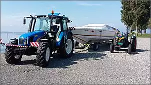

Liebe Böööötler
Ich wünsche Euch allen alles GUTE & SCHOENE im 2019.
Den kleinen brauch ich für die kurzen, und den grossen
für die langen Wege.
Liebe Grüsse vom Bodensee
Edwin
