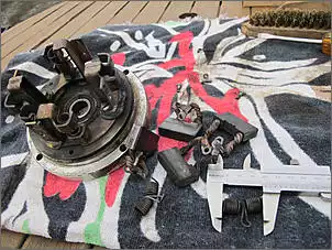

ich hatte eigentlich gehofft dass mir jemand eine Adresse geben kann von jemand der mir vor Ort weiterhelfen kann.
Das Problem ist dass der Kohlenhalter recht warm wurde, die Federn sind lahm und ein stück Pertinax Platte sowie Isolierpapier bräuchte ich auch noch.
Auf den Kohlen ist E28S eingeprägt.

Also brauchst du mehr wie nur neue Kohlen. Da wäre es schon mal wichtig, welcher Motortyp eingebaut ist. Bei meinem BSR ist ein BOSCH-Motor verbaut, es wurden aber auch andere Motoren verwendet.

Der Kohlenhalter ist von Delco-Remi.
Wie sieht denn der Kollektor aus?

Der Kollektor ist zwar schwarz, aber sonst noch in Ordnung.
Leider ist auch kein Typenschild vorhanden, der Motor ist aber von Schabmüller gebaut worden.
