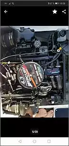

Moin Moin zusammen,
kurz vorab zu mir, ich bin 39 Jahre alt und habe mein Segelboot gerade verkauft um eine wenig familienfreundlicher auf ein Motorboot umzusteigen. Wohne ca. 30 km nördlich von HH und Fahrtgebiet ist die Elbe.
Ich bin gerade dabei mir ein Motorboot zu kaufen und bräuchte da mal ein wenig Hilfe. Im Boot ist ein Mercruiser 4,3 V6 Motor verbaut, nur irgendwie passt die Nummer aus dem Bootsschein irgendwie nicht dazu. Das Boot ist Baujahr 2000 und der Motor wenn die Nummer stimmt von 1998. Wenn ich jetzt die Nummer abgleiche auf der Mercruisermotor Seite soll es ein 4,3 LH mit 205 PS sein. Im Bootsschein steht aber nur 190 PS.
Motornummer laut Schein ist die: OL781982
Habe mal ein Bild gemacht, vielleicht könnt ihr mir da als Erfahrene weiterhelfen.

Möglich ist es schon, das der originale Motor evtl, wegen einem Frostriss getauscht wurde und der eingebaute Motor halt ein älterer ist

Der Motor im Bild ist ein 4,3l LX, also 190Ps an der Propellerwelle.
Schau einfach nach der Nummer am Block

Hallo Dorian.
Ich habe den gleichen Motor verbaut.
Es sind 190PS an der Welle, der Motor selber hat dann die 205 PS.
Habe auch den selben Wirrwarr in den Papieren.
Alles halb so wild.

Hmm, also ist das nicht mehr der original motor, da der motor dann ja 2 jahre jünger als das boot ist???
Und schon wieder diese Verwirrung...

Kann aber auch sein, das der beim Hersteller auf Lager lag

Dein Boot ist vermutlich 2000 Hergestellt, bedeutet ja nicht das dass Boot auch 2000 zu Wasser gelassen wurde.
Vermutlich wurde es erst 2001 Verkauft und vom Erstkäufer mit der Motorisierung so bestellt.
1998 0K......Start der 0L00....1999 und Start 0L60.... 2000 2001 0M...…
2fach Vergaser 190, 4fach Vergaser 205 und EFI 210 Pferde an der Propellerwelle.
Außerdem ist die 0L781982 eine Triebnummer und keine Motornummer!
LG Michael
Zitat von mibo Beitrag anzeigen
...4fach Vergaser 205 ... Pferde an der Propellerwelle.
So ist es.
Der 4.3LH hat 205 PS an der Propellerwelle.
Also ist der Eintrag im Schein falsch.
