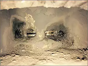

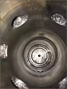

Standard Junkers Auslassreinigung
Ich hoffe, bei dir ist dann weniger Ölkohle als bei mir. Leider habe ich nach dem Wiederanbau kein Foto gemacht, aber wie man sehen kann sind die beiden hinteren Schlitze schon zu.
Das andere ist der Blick von oben herunter in den Brennraum.

Also die beiden Schrauben an der Seite - der Auslass ist am unteren Kolben.
Von oben sichtbar an meinem Foto sind die 4 Einlässe - der obere Kolben ist hier ausgebaut! Das musst du natürlich nicht machen.
Wenn du den seitlichen Auslass abgeschraubt hast, dreh den Kolben nach unten, bis er dann mit der Oberkante die Schlitze freigibt. Zuerst ein Photo machen und vorsichtig anfangen zu putzen. Am Schluss noch die Reste mit Druckluft aus dem Brennraum pusten.
Durch langsames Drehen kannst du die Kolbenringe kontrollieren. Falls es so aussieht wie bei mir, ist es ein sicheres Zeichen, dass etwas damit nicht okay ist, denn die ganze Kohle kommt nur von verbranntem Motoroel.
Vorm Wiederanschrauben nicht vergessen, das Hinterherfoto zu schiessen
Viel Erfolg und gib uns dein Feedback retour.
