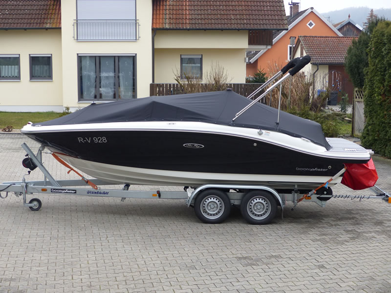

Mein Verdeck ist jetzt die 3. Saison drauf. Es ist aus Sunbrella Stoff gefertigt. Im Winter wird es immer trocken im Keller eingelagert. Aufgrund der Bootsgrösse, ist es schon ein wahrlich großes Verdeck. Zwei Saisons
war es absolut Stockfleckenfrei. Ich habe das ganze Jahr über Entfeuchter im Boot stehen. In dieser Saison habe ich leichte Stockfleckenansätze am Verdeck. Man kann doch nicht jedesmal wenn man etwas kocht (dafür ist die Pantry doch da) das Verdeck demontieren, um Flecken zu vermeiden. Frage an die Planenmacher.Womit kann man es denn nun am besten Reinigen ohne den Stoff bzw. die Nähte zu schädigen? Ich habe im Laufe der Jahre die Erfahrung gemacht, daß kein Verdeck auf Dauer gegen die Stockfleckenbildung immun ist. Manche haben Verdecke aus LKW Plane, wo sich bei entsprechender Witterung Tropfsteinhöhlen bilden, und ebenfalls mit der Zeit Flecken im Gewebe bilden. Ist also defintiv auch nichts. Bei meinem alten verdeck habe ich mit Schimmlagin Fleckentferner gute Erfahrungen gemacht. Dieses Zeug wirkt einwandfrei, schon beim einsprühen sieht man wie die Flecken verschwinden. Ich weiß aber nicht ob das Zeugs auf Dauer nicht zu agressiv ist. Das optischer Ergebnis war auf jeden Fall O.K.

Wir hatten gerade eine Sea Ray 19 SPXE da, bei der der Kunde ebenfalls mit der originalen Persenning zu kämpfen hatte (vorne im Bowbereich alles undicht).
Die 19er SPX ist ein extrem breites Breit mit einem im Grunde genommen viel zu niedrigen Scheibenrahmen. Zugleich hat man eine riesige Breite und hinten die lange Liegefläche.
Bei der originalen Persenning gibt es kein Gefälle und der Stoff liegt insbesondere bei Nässe hinten vollflächig auf der Liegefläche auf - alles andere als ideal, da dieser Bereich dann dauerfeucht ist.
Man kann die Probleme nur vermeiden, indem man die Persenning wesentlich höher macht, so dass der Stoff wirklich nur ganz hinten in der Rundung der Liegefläche aufliegt.
Ich hoffe, man kann es auf den Bildern erkennen.
Bei der originalen Persenning kannst du nur versuchen, die Stütze soweit wie möglich auszufahren, trotzdem wird dir der Stoff hinten aufliegen.
Da ist die Idee mit der Schwimmnudel nicht verkehrt, nur aufpassen, dass sich genau davor kein Wassersack bildet.

Danke, super Fotos, so schauts jetzt eh ungefähr aus bei mir
Ich werd dann in den nächsten Tagen nachkontrollieren, obs da Wassersäcke gibt.

Hallo!
Falls es jemanden interessiert :
Das oben angeführte Vorgehen hat perfekt funktioniert, trotz teils echt heftigen Wetters - und das in meiner ersten Überwinterung...
Unter der Searay Originalabdeckung war es mit 3 Luftentfeuchtern und Abstandhaltern zwischen Rückbank und Plane staubtrocken.
Danke nochmal für die vielen Tipps!
