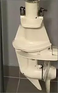

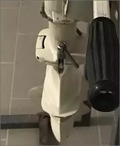

ich sah gerade an einem Johnson-Außenborder ungewöhnliche Schrauben am Unterwasserteil:
Hits:	62
Größe:	86,5 KB
Hits:	66
Größe:	61,1 KB
Das Scharnier daneben lässt vermuten, dass man das Untwrwasserteil wegklappen kann - trifft das zu?
Bei welchen Außenbordern gäbe es das noch?
Wie sähe die Kontaktstelle der Antriebswelle aus?

So ein Ding hatte ich auch mal, gabs aber wohl nur bei den ganz kleinen, 2 oder 3 PS. Das Teil war luftgekühlt. Wie die Kupplung war, weiss ich nicht mehr, aber eine ziemlich einfache Konstruktion

2 Zyl. 2 Takt 3 PS Wassergekühlt Johnson/Evinrude ohne Getriebe. Es gab ihn auch mit geneigter Propellerwelle - nannte sich Krautantrieb. Als ich den (ohne Klappe) kaufen wollte, gabs ihn nicht mehr - das war 1968 - da gabs den 4 PS Nachfolger luftgekühlt.
Mit dem 3 PS fuhr hier jahrelang ein 30 Jollenkreuzer rum.
Grüße, Reinhard
...ach ja: der wird / wurde in gleicher Optik als 4 Takter gebaut
...ach ja2: im Prospekt ist der Krautantrieb zu sehen
