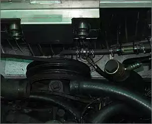

ich habe bei mir statt Boiler Plattenwärmetauscher eingebaut.
1x für Spüle und Waschbecken und 1x für Heckdusche.
Zusätzlich mit Restwärmenutzung vom Motor, damit hat man noch lange war Wasser auch wenn der Motor aus ist.
1 Anschluss habe ich zwischen Wasserpumpe und Thermostat in den Schlauch gesetzt (T-Stück), gibt es auch original WARMWASSERANSCHLUS VP3863068 (z.B. Bootshalle Braunschweig).
Hits:	510
Größe:	67,6 KB
Der 2.Anschluss ist oben am Ansaugkrümmer, da ist ein Blindstopfen im Wasserkreislauf - alternativ geht wohl auch ein Ablasstopfen unten am Motorblock.
Hits:	371
Größe:	47,1 KB
Sirko

ich denke auch über so eine Lösung nach. Dabei frage ich mich, funktioniert der Plattenwärmetauscher in dem Fall praktisch wie ein Durchlauferhitzer? Man kann aber doch auch Beides verbinden, also Wärmetauscher und Boiler?
LG Werner

Hallo Werner,
ja, die Plattenwärmetauscher arbeiten wie Durchlauferhitzer.
Für mich waren die geringen Abmessungen+Gewicht entscheidend, außerdem wollte ich an der Heckdusche-die mit gefiltertem Seewasser gespeist wird-auch warmes Wasser haben.
Dafür habe ich zwei Wärmetauscher in Reihe geschalten, also sollte eine Kombi aus Wärmetauscher und Boiler auch möglich sein.
Um möglichst viel warmes Wasser auch bei abgestellten Motor zu haben, habe ich eine elektrische Wasserpumpe im Kühlkreislauf installiert, die anläuft sofern Wasser durch die Wärmetauscher läuft und die Motortemperatur noch höher ist als die im Wärmetauscher.
